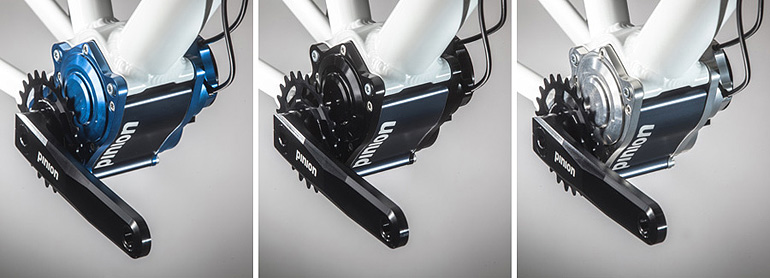

Едно от първите неща, които правят впечатление в тази скоростна кутия, са компактните размери. Ако разгледате галерията в сайта им, бързо ще се убедите в това - интегрирана в рамката, Р1.18 може да остане почти невидима при някои от примерните велосипеди.
В добре затворената скоростна кутия се помещават 18 предавки, на равни стъпки, осигуряващи общо предавателно отношение 636% или от 1.59 до 0.25. Това е повече от която и да е класическа верижна скоростна система.

Продуктът се предлага и в три различни цвята (на страничните панели) - син, черен и сив, като по поръчка могат да бъдат добавени и други - във всички случаи става дума за анодизация.
