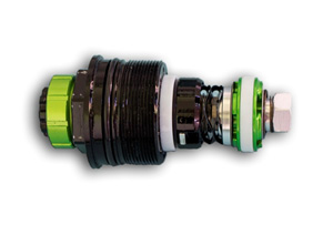

Вътрешността на вилката е не по-малко интересна и иновативна. На фона на споровете дали е по-добре амортизацията да е с отворена баня и със затворен патрон, решението, което DVO предлагат, е системата Twin Tube Damper. Тя предлага съчетание от елементи и на двете основни системи и има амбицията да намери идеалното съотношение. Маслото като цяло е в патрон, но може да преминава през специални отвори извън него, т.е. към тръбите на вилката, в които се намира патронът. Така флуидът може да се охлажда по-добре, а също и да маже уплътненията и тръбите, но без да е необходимо толкова голямо количество от него, както при класическата отворена баня. И макар да не е толкова много, маслото в Emerald не е и никак малко (в сравнение с много други модели, които използват затворен патрон) - в крака с амортизацията то е 320 мл. По думите на инженерите на компанията, хидравличната система на Emerald е проектирана с мисълта да бъде използвана само при дългоходови вилки (с над 180 мм ход). Според Брисън Мартин затворените системи имат своите предимства, но при окачване с ход под 160 мм. Не така стоят нещата когато се говори за по-голям ход.
В продуктите за окачване от висок клас адаптивността и възможностите за настройка също са ключови елементи за доброто представяне. Освен задължителните в днешно време настройки на връщане (rebound), високо- и нискоскоростна компресия, Emerald предлага и възможност за настройка чрез пренареждане на комплекта шайби (shim-stack) на компресията. Подобна възможност се среща и при други вилки за спускане в този клас, но тук има една важна особеност - при DVO пренареждането може да стане много по-лесно, отколкото при други системи. При него не е необходимо да се отваря изцяло системата/патрона за амортизация. Достатъчно е да извадите един детайл, наречен Bottom Loader, в който е поместена клапата и контролния комплект шайби - той е достъпен след обръщане на вилката с краката нагоре, просто развивате капачката в основата на крака и изваждате споменатия елемент, след което можете да го "разпарчетосате" и да подредите шайбите по друг начин. Едно пренареждане може да стане дори на терен (например между две спускания в състезание), без дори капка масло да изтече от системата. Нагледна представа може да се придобие от този видеоклип:
