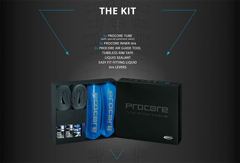

Ето как изглежда комплектът Procore. Както се вижда и от описанието на англ. език, той включва: 2бр. вътрешни гуми със специален, патентован вентил, 2бр.вътрешни обвивки, 2 бр. специални приспособления за насочване на въздуха (air guide tool), бандажна лента за безкамерни гуми, уплътняваща течност, монтажна течност и монтажни щанги. Важното е как всичко това работи с външната гума и какво представлява на практика системата Procore. Започвайки от външната гума, тя е стандартна - може да използвате всяка една на пазара, като е препоръчително тя да е подходяща за превръщане в безкамерна с уплътняваща течност. Именно такава течност се сипва във външната гума, за да запушва пробиви от трънчета или от дребни разрези в каркаса. Това е т.нар. външна камера, в която налягането е ниско, може да стигне до 1 бар. Вътрешната гума заедно с вътрешната обвивка около нея образуват т.нар. вътрешна камера - тя се помпа с високо налягане (4-6 бара) и по този начин (а и заради специалната обвивка + допълнителната защита от външната гума) е защитена от спукване, пробиване, разкъсване и т.н. В случай на спукана непоправимо външна гума (например в състезателни условия) тази вътрешна камера позволява по-нормално приключване на карането, отколкото стандартна гума. Както вече се изясни, ключова роля играе вентилът. Той е със специално устройство, така че да може да вкарва въздух и към вътрешната, и към външната камери. Това не става едновременно, а поотделно - завърта се един цилиндър на стеблото на вентила и по този начин се превключва към външна или вътрешна камера. Каплите, с които работи системата Procore, също са стандартни, но има изискване да са с поне 23 мм вътрешна широчина. В следващия видеоклип можете да видите всичко това:
Теглото на целия този допълнителен комплект е около 200 грама на колело, което не изглежда малко, но Schwalbe твърдят, че с Procore можете да ползвате дори за агресивно каране значително по-леки външни гуми, което компенсира или дори прави цялото колело по-леко. Цената на посочения комплект също не е от най-ниските - 179 евро, но за чисто нов продукт, който претендира за "революция" в технологиите, това е нормално. Повече подробности можете да видите тук: http://www.schwalbe.com/en/schwalbe-procore.html
