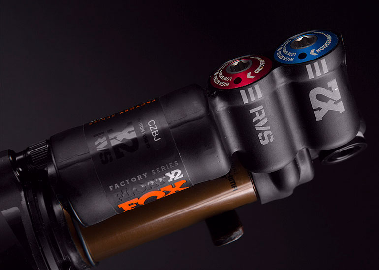

По отношение на задните амортисьори компанията предлага изцяло ново поколение система за амортизация, наречена събирателно Х2. Елементите в тези задни амортисьори са плод на състезателната програма Racing Applications Development (RAD), в рамките на която новите технологии са били тествани в рамките на 2014 и 2015 г. в Световната купа по спускане и други международни състезание. Ключов елемент в новите шокове е т.нар. Rod Valve System (RVS). Според производителя тя осигурява по-плавен преход в абсорбирането на различни по сила натоварвания, по-добра отзивчивост и приспособимост към терена, повече контрол и по-меко усещане. Rod Valves е името на двата бутални клапана в "преливника", които се грижат за амортизацията при сгъване и разгъване. Всеки от тези клапани се регулира външно както за действие при висока скорост, така и при ниска (говорим за скорост на движение на буталото, а не на велосипеда) и включва няколко порта, влияещи върху масления поток. Една от клапите се грижи за правилното насочване на маслото към съответния клапан - при сгъване към клапана за компресията, а при разгъване - към този за рибаунд. Нискоскоростното сгъване се регулира чрез друг механизъм, а високоскоростното чрез трети. Главното бутало в тялото на шока разполага и с т.нар. blow-off клапа, която пропуска по-голямо количество от маслото при резки и силни удари, които надвишават капацитета на клапаните в преливника. Това е моят опит за съвсем схематично обяснение на действието на амортизацията при шоковете Х2, но за разбиращите от техника и от английски, следващият видеоклип вероятно ще е по-полезен от моите лаишки обяснения:

Float X2, видно от името, е другият заден амортисьор, който използва това най-ново поколение амортизация. Той е насочен към много широк кръг потребители - от ХС/АМ та чак до DH/FR. На снимката ясно се вижда, че това е заден амортисьор с пневматична пружина и допълнителен резервоар, включващ и двата бутални клапана за регулиране на масления дебит при сгъване и разгъване. Настройките са същите като при DHX2 - компресия и разгъване при висока и ниска скорост на буталото, но теглото е по-ниско.
Много важен елемент при Float X2 е въздушният кожух EVOL. Името му идва от Extra Volume, т.е. обемът на въздушната камера е по-голям, което води до по-добра отзивчивост и лекота при началното сгъване. А дали въздушната пружина да има по-линейно или по-прогресивно действие, потребителите могат да решат сами чрез добавяне или изваждане на дистанционни втулки, които променят същия този обем на камерата.
