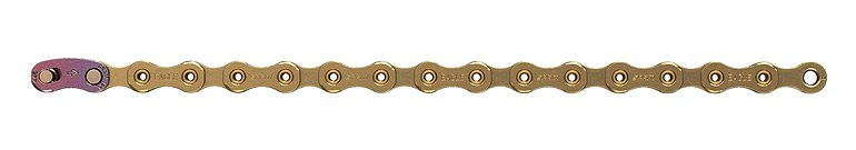

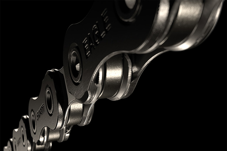

FLOWLINK™ - зад това наименование се крие цялостния дизайн на 12-скоростната верига Eagle, която е оптимизирана не само за плътен и надежден контакт с венците, но и за намаляване на шума и по-голяма износоустойчивост. Вътрешните звена на веригата са проектирани и изработени с изцяло обли форми, без никакви остри ръбове, което води едновременно до по-тиха и прецизна работа, до по-малко триене и износване и на веригата, и на венците. Допълнителното твърдо покритие на повърхностите също увеличава живота на веригата и свързаните с нея компоненти. Макар че е оптимизирана за зъбния профил на новите предни венци, веригата Eagle е съвместима и с тези от предишното поколение, които са за 1х11 предавки. Това обаче не важи за задните венци - там новата верига може да работи единствено с 12-скоростната касета Eagle.

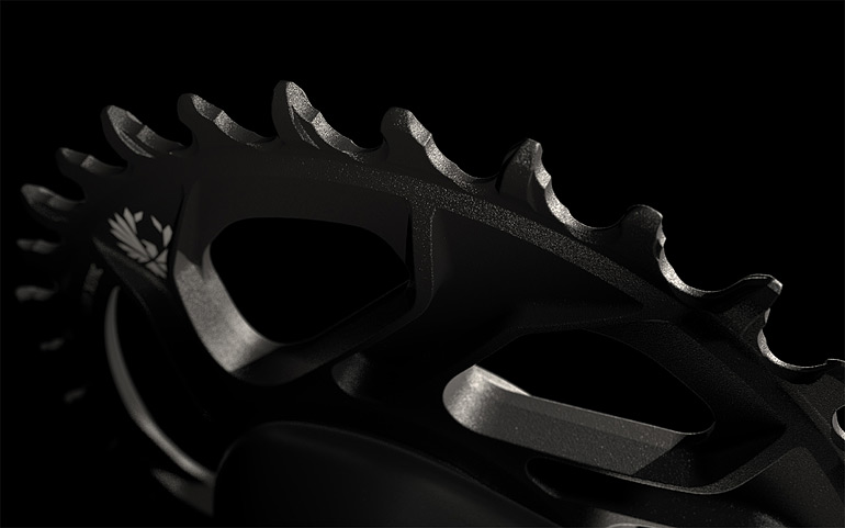

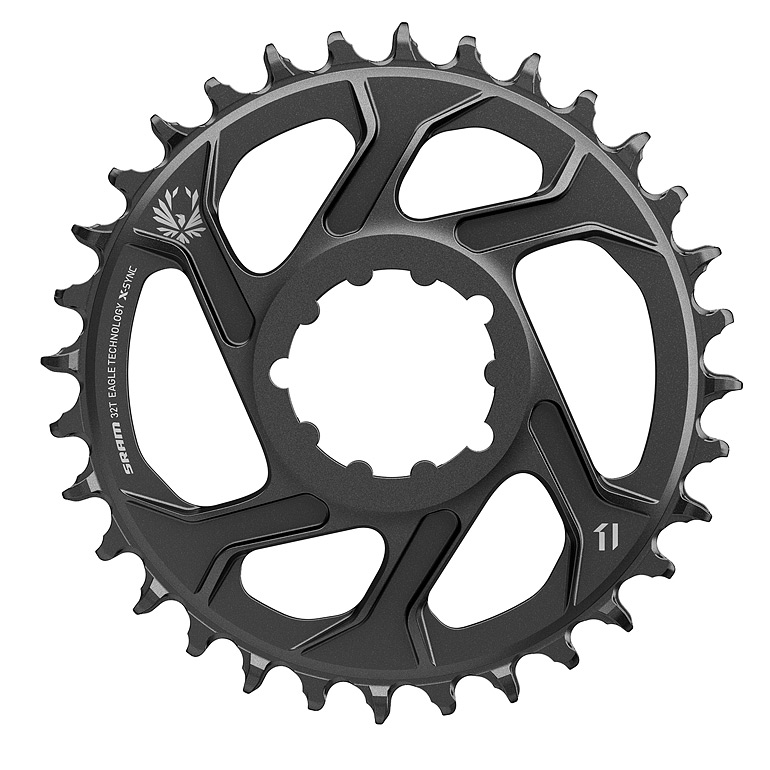

X-SYNC™ 2 Eagle™ е второ поколение на технологията с широки-тесни зъби на предния венец за задвижване 1х. Наред с обичайните "легла" за звената на веригата, при X-SYNC™ 2 виждаме още по-задълбочено и прецизно оформяне на зъбците, което осигурява още по-голяма стабилност на веригата и по-тиха, по-надеждна работа. Наред с това Sram са положили усилия да направят новите венци още по-износоустойчиви, т.е. да осигурят на системата още по-дълъг живот чрез намаляване на триенето и подобряване на самоочистването от кал и други частици.

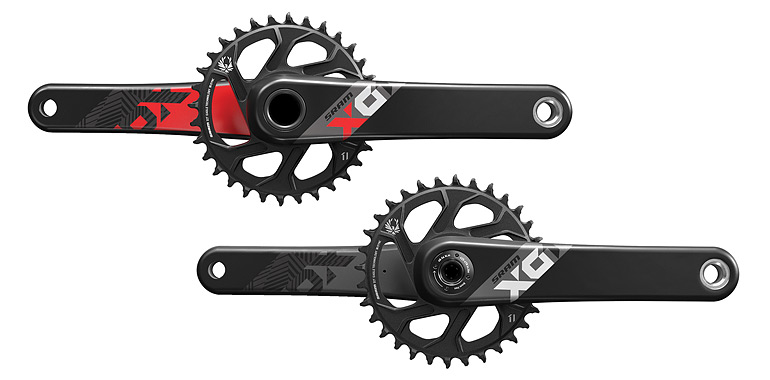

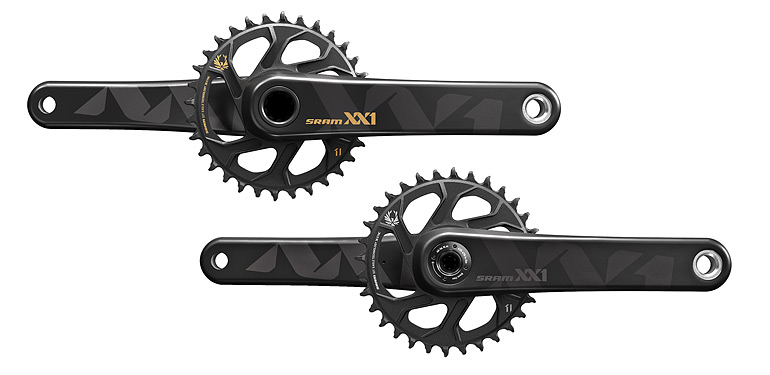

Курбелите са с куха конструкция на карбоновите рамена и директен монтаж на предния венец. Теглото им е само 465 грама (с 32 зъба венец), без да се включва средното движение обаче. Вариантите за ос, които се предлагат при ХХ1, са два - 24 и 30 мм, съвместими съответно с GXP®/PressFit™ GXP и BB30/PressFit 30™ за рамки с широчина на средното движение 68 или 73 мм. По отношение на дължината потребителите ще могат да избират между 170 и 175 мм, а освен стандартния вариант с линия на веригата 49 мм ще има и Boost версия с 52 мм линия на веригата. Препоръчителната цена за Европа е 463 евро.

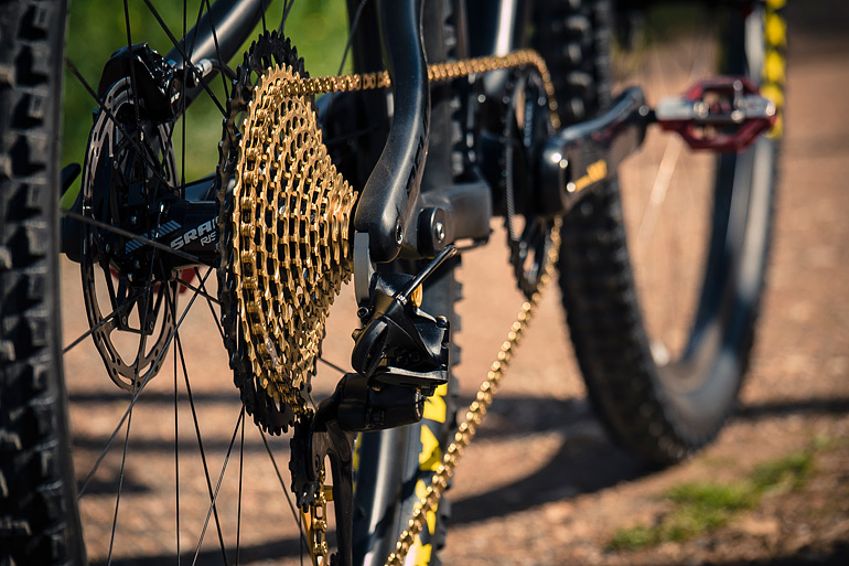

Задният дерайльор не е по-различен в конструктивно отношение от досегашното поколение, но като размери и детайли е променен, за да осигури по-голям капацитет заради най-големия заден венец. Долната ролка вече е с цели 14 зъба, а бутончето за заключване на рамото в отворено положение е преместено зад ставата на рамото, където е по-защитено. Стабилизаторът в ставата на рамото е Type-3 с подобрени характеристики за още по-тиха и плавна работа. Конструкцията X-HORIZON™, при която тялото на дерайльора се движи само по хоризонтал, е добре позната от досегашния модел. За да се постигне ниско тегло - 264 грама, външната част на рамото е изработена от въглеродни нишки, а пружината е титанова. Подобрена е и конструкцията в зоната на захващане на дерайльора към рамката. Цената на този компонент е 304 евро.

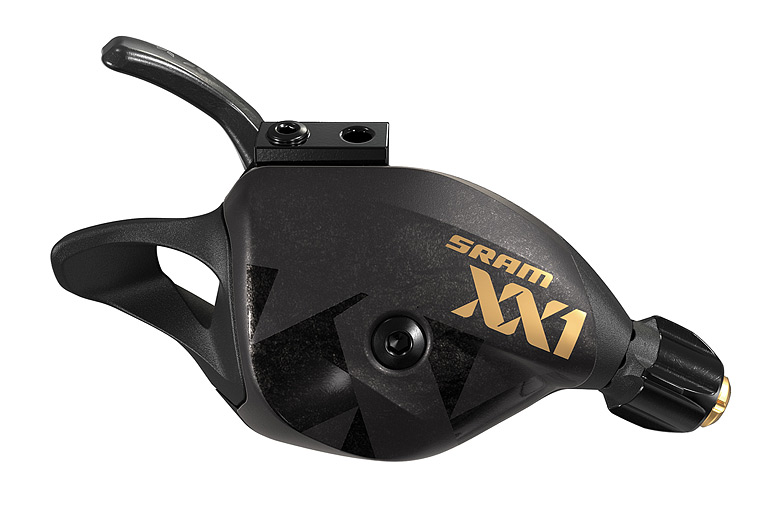

Палцовата команда ХХ1 Eagle също е с карбонов капак, титанови болтове и дава възможности за фин реглаж на ергономията - първо, чрез две позиции за захващане към скобата за кормилото, и второ, чрез промяна на ъгъла на закрепване на изтеглящото лостче, което също е карбоново. Вътрешният механизъм е променен, за да приюти още една предавка. Теглото е 122 грама, а цената - 170 евро.

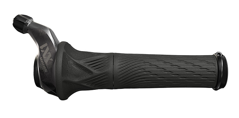

За любителите на Grip Shift също има лека, карбонова, прецизно работеща команда (140 грама) с познатите от другите скъпи серии технологии и с цена 155 евро.

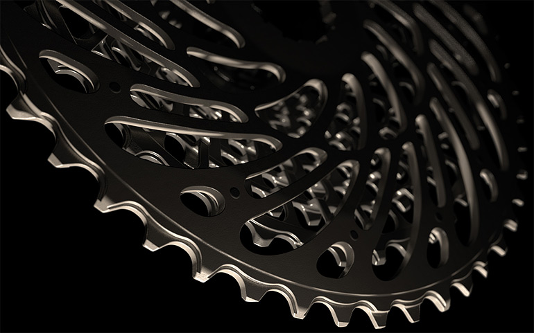

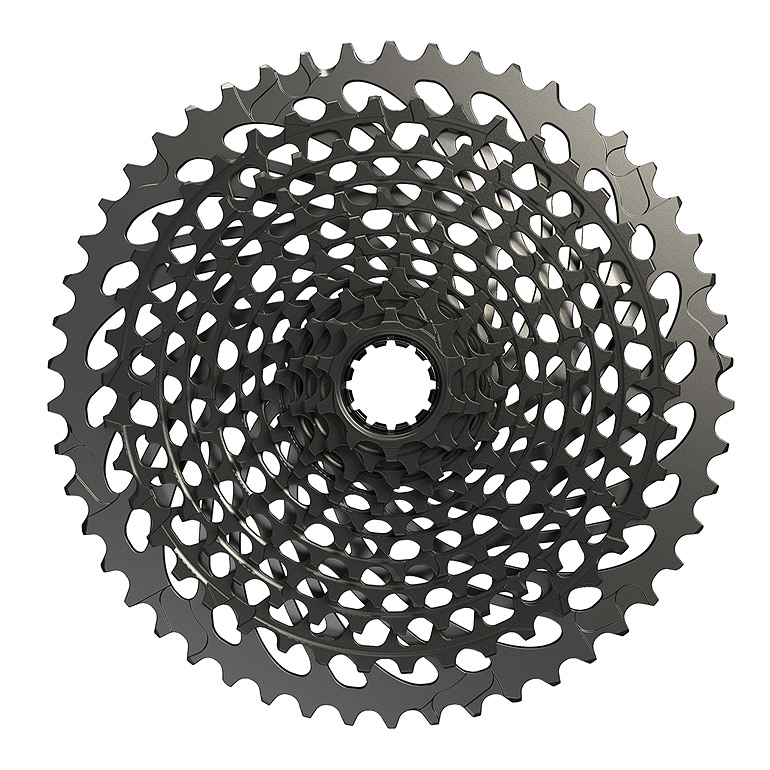

Както споменахме, касетата XG-1299 EAGLE™ е може би най-важният компонент в новата серия. Тя използва технологията X-DOME™ (фрезоване от цяло парче Cro-Mo стомана) за основния блок с 11 зъбни колела, към който с нитове е прикрепен най-големият венец, който е от закалена алуминиева сплав. Както стана ясно, обхватът на касетата е от 10 до 50 зъба, подредени по следния начин: 10, 12, 14, 16, 18, 21, 24, 28, 32, 36, 42, 50. Касетата е съвместима само с главини с тяло на свободното движение от типа XD Driver - иначе най-малкият венец няма как да бъде 10 зъба. Теглото на касетата е 355 грама, а цената - 458 евро.
Венците са споделени между двете серии - изработени са от алуминиева сплав чрез коване и последващо фрезоване, монтират се директно към основата на курбелите (без паяк) и се предлагат само в черен цвят. Възможните размери са 30, 32, 34, 36 и 38 зъба с цена на отделен венец 103 евро.
За основните характеристики на веригата вече стана дума - остава да споменем теглото (250 грама) и цената (между 66 и 92 евро), както и това, че се предлага в цели три цвята - златист, черен и сив, като първите два са с покритие от титанов нитрид.

Курбелите са с тегло 495 грама и не са с кухи рамена, а със сърцевина от лек порест материал. Цена: 426 евро.

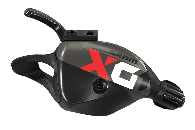

При палцовите команди капачката е от композитен материал, но не карбон, а изтеглящото лостче е алуминиево. Теглото е само с 4 грама по-високо (126 грама), а цената е145 евро.
