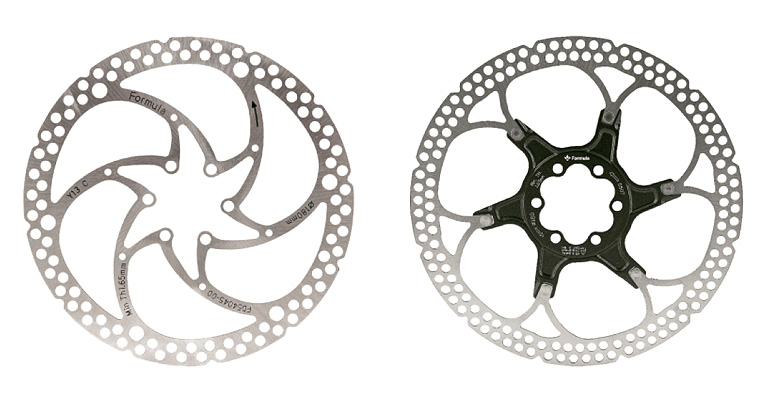

Новата спирачка ще се предлага с два вида дискове - стандартен и такъв с алуминиев паяк, който допълнително отвежда топлината. Те са налични както във варианти за 6 болта, така и за Center Lock, а размерите са 160, 180 и 203 мм.
