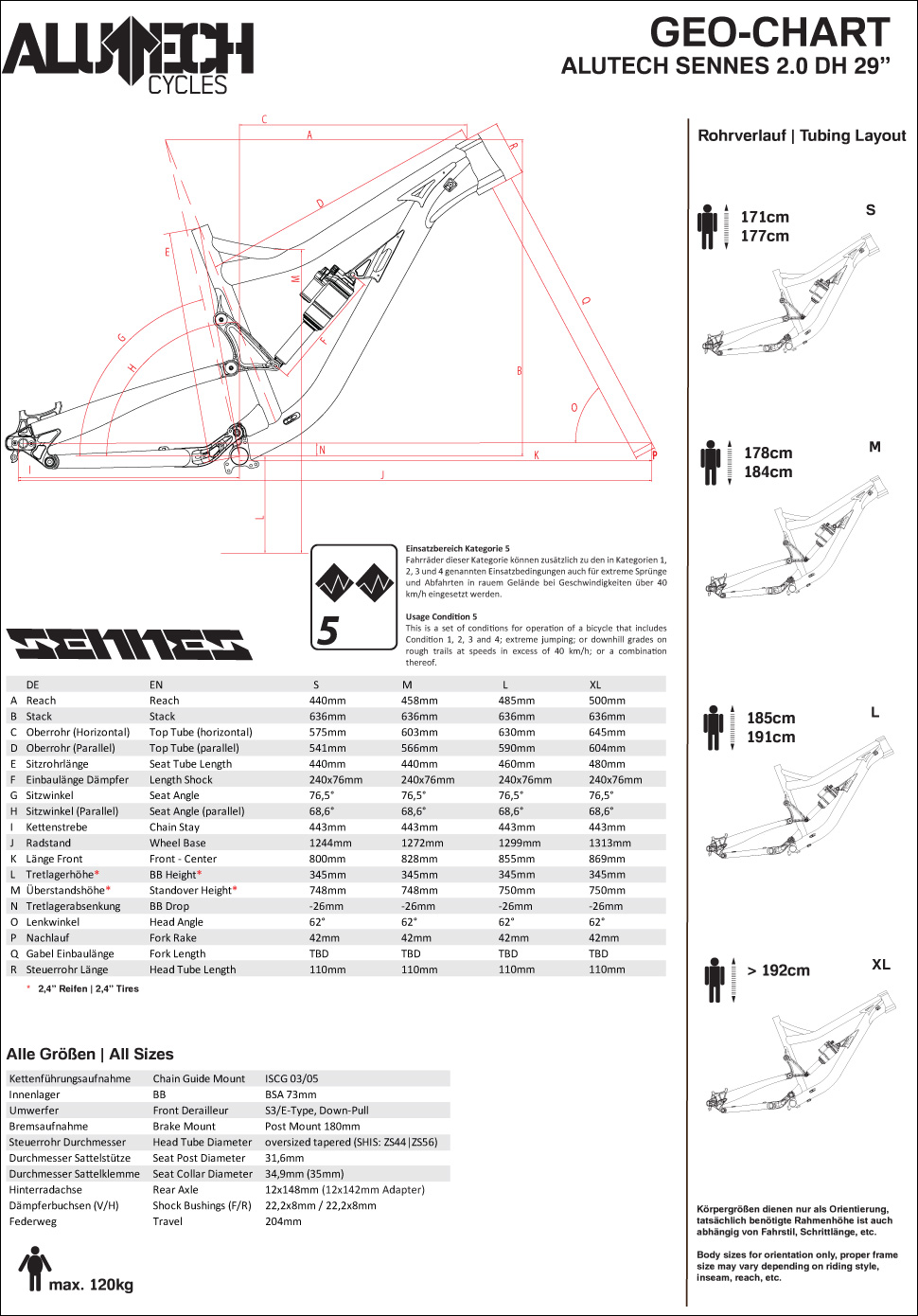

Освен очевидното, т.е. големия размер на колелата, за Sennes DH 29 могат да се кажат още няколко неща. На първо място може би трябва да споменем геометрията. Противно на очакванията, в сравнение с 27.5-цоловия вариант на модела, 29ката е с още по-малък челен ъгъл - само 62°. Велосипедът запазва целия си ход (204 мм) и е доста дълъг (458 мм хоризонтален обхват, 603 мм ефективна горна тръба и 1272 мм междуосие за размер М), така че визуално би трябвало да е истински гигант, но с пропорции, които скриват донякъде тези размери. Стойките на веригата са регулируеми, като в най-късата позиция са 443 мм, а средното движение е на 345 мм от земята, доста ниско за велосипед с големи колела и голям ход на окачването. Смело можем да предположим, че с такива мерки Sennes DH 29 ще е залепен към скоростните трасета както болид от Формула 1 към пистата, но как ще се справя с по-спънати и тесни пътеки можем само да гадаем. Пълните данни за геометрията и четирите размера на новата рамка можете да разгледате тук:
