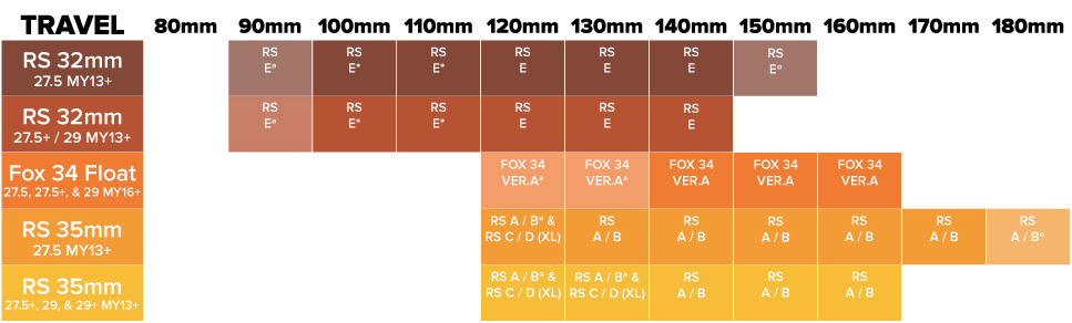

Fox 34, Version A
За вилки Fox 34 Float от 2016 г. или по-нови с амортизация FIT 4 или Grip.
Съвместимостта е обяснена нагледно в следната таблица:
