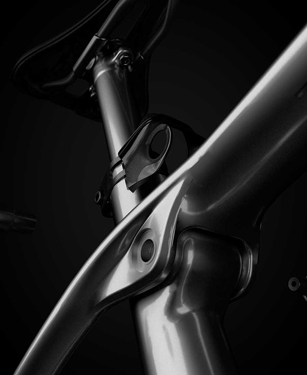

Какво е IsoSpeed? Казано най-просто, това е шарнирна връзка с ос и лагери между седалковата тръба, от една страна, и горната тръба/стойките на седалката, от друга страна. Тя, в комбинация с някои от свойствата на карбона, позволява на седалковата тръба да се огъва напред и назад (до 11 мм), абсорбирайки по този начин вибрациите от терена. IsoSpeed не може да се сравнява със задно окачване, но Trek и някои от хората, които са го пробвали, твърдят, че по степен на комфорт, особено при продължително каране или при дребни неравности, Procaliber не може да се сравнява с другите твърдаци, особено по-състезателно ориентираните.

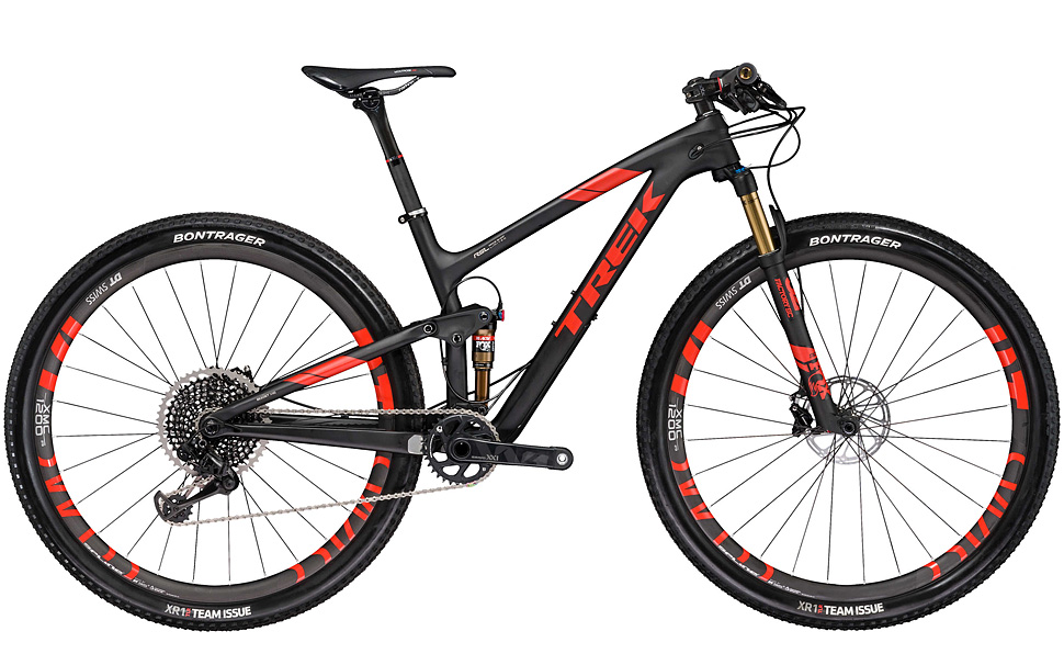

Top Fuel са топ-велосипедите на Trek за крос-кънтри със задно окачване. Показваме набързо най-скъпия модел 9.9 Race Shop Limited, защото и той през годините е еволюирал в няколко посоки.
По отношение на окачването байкът използва максимално възможностите на технологията RE:aktiv, за която стана дума още в първата статия. Тук чувствителната към скорост на сгъване амортизация е настроена специално  за нуждите на ХС състезателите, така че да осигурява максимална ефективност при педалиране и в същото време да абсорбира добре и бързо неравностите по пътеките.
Стандартът Boost е използван и при вилката, и при задната ос, а технологии като ABP, Full Floater, EVO link и E2 са познати от години. Сред по-новите екстри, с които може да се похвали Top Fuel, е системата за окабеляване Control Freak. При този модел тя се използва с почти пълен капацитет, защото задният амортисьор разполага с дистанционно заключване. И все пак остават и свободни позиции - за жило на преден дерайльор и за жило/маркуч на понижаващ кол.
Внимание заслужава и малката вложка Mino Link, която позволява ставната връзка между стойките на седалката и кобилицата да бъде изместена и по този начин да се промени челният ъгъл с половин градус и височината на средното движение с 10 мм. Може би затова при стандартната настройка геометрията на Top Fuel е с челен ъгъл 70°, т.е. малко по-консервативна от Procaliber, оптимизирана малко повече за изкачванията.
При тегло на рамката около 1900 грама, не е учудващо, че целият велосипед с топ-комплектовка (на практика същата като при Procaliber-а горе) тежи 10.14 кг. За цената се разбрахме, че няма да питате. :)
