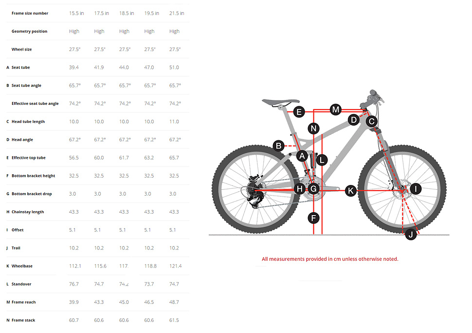

Точно по отношение на геометрията новите рамки в серията Fuel EX са еволюирали значително спрямо предшествениците си. Припомням, че навремето този модел си беше кажи-речи ХС байк, само че малко по-комфортен за по-дълги/по-любителски карания. Сега, със 130 мм ход на задното окачване, със 140 мм при вилката и геометрия с малък челен ъгъл (67.2/66.6 градуса), с понижаващ кол за седалката, Fuel EX е готов да превземе и всяко трасе в байкпарковете, и всяка пътека в планината, но е и достатъчно лек и ефективен, за да се изкачите на собствен ход до началото на спусканията. Ето как изглежда всичко в числа за няколкото размера на Fuel EX Plus:

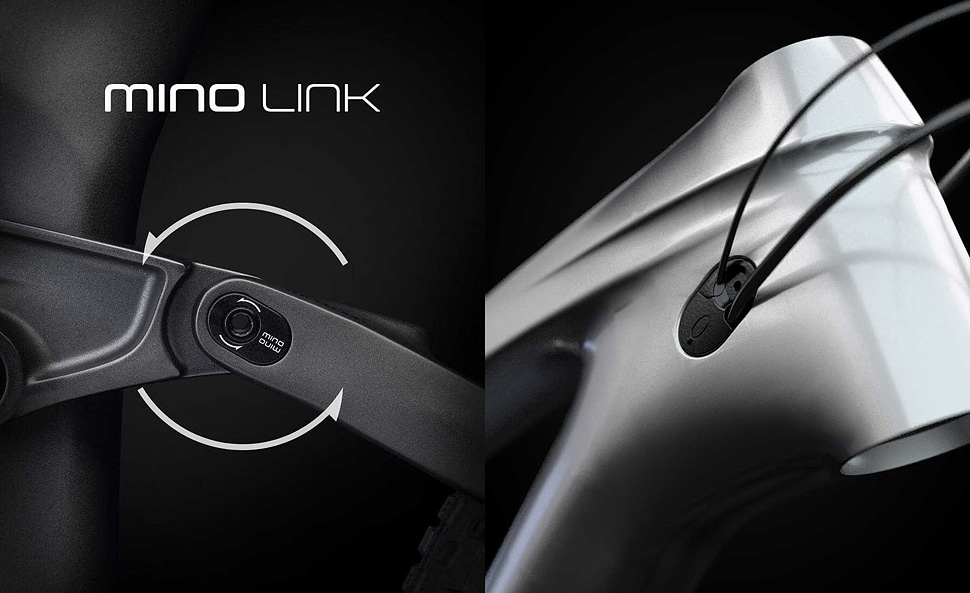

Това е за карбоновата рамка. Има и алуминиева, при която има допълнителен, още по-голям размер. Както споменах, при 29-цоловия Fuel EX повечето параметри са същите (например челният ъгъл и като цяло повечето разстояния, но има дребни разлики в стойките на веригата и височината на средното движение). И при двете рамки един дребен, но важен детайл в окачването е т.нар. Mino Link - вложка при ставата между кобилицата и стойките на седалката, която позволява чрез обръщане да се промени геометрията, т.е. да намалите/увеличите челния ъгъл и височината на средното движение. Посочените в таблицата стойности са за "по-високата" настройка, подходяща за повече педалиране и по-лесни изкачвания, докато агресивните карачи и любителите на по-трудни терени при спусканията ще предпочетат "ниската" позиция.

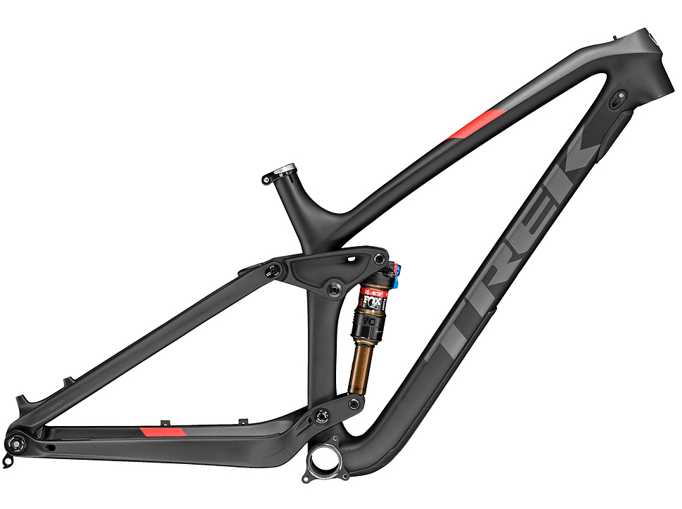

Това "чипче" е само един от многото детайли в рамката, които заслужават внимание. Даже е един от по-скритите, защото първото нещо, което прави впечатление при Fuel EX е "гърбицата" на горната тръба в близост до челото. Освен нея, виждаме и специфичен профил на тръбата, както и изправяне на долната тръба, която е извита чак при средното движение, където образува малък "корем". Всички тези форми са продиктувани от желанието на проектантите да постигнат при Fuel EX същата коравина, каквато е при ендуро модела Slash.

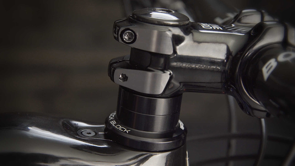

Изправянето на долната тръба обаче е довело след себе си друг проблем - при завъртане на кормилото "докрай", например при падане, короната на вилката би се спряла в долната тръба, което не е добре, особено при карбонова рамка. Trek са намерили решение чрез разработване на системата Knock Block. Казано най-просто, тя включва специални чашки със зъбчета и интегриран в челната тръба стопер, така че вилката да е ограничена в завъртането си и да не може да достигне до долната тръба. Ако все пак това някак се случи, в долната тръба са интегрирани и буфери, които да поемат удара.
В предишните статии обяснихме какво представлява системата Control Freak за вътрешно окабеляване и технологията RE:aktiv за амортизация на шока в зависимост от скоростта на сгъване, а технологии като ABP (концентрична със задната ос става на окачванто), Full Floater, EVO link и E2 (конусовидно чело) толкова отдавна се прилагат от Trek, че всеки може да намери информация за тях в статии от предишните години. Разбира се, Fuel EX Plus използва т.нар. Boost стандарт за задната ос и вилката, но и останалите модели на компанията залагат на него - все пак тези нови размери бяха лансирани именно от Trek в партньорство с няколко други компании. Важно е да отбележим, че окачването на Fuel EX Plus е оразмерено за метричен заден амортисьор с дължина 210х52.5 мм.

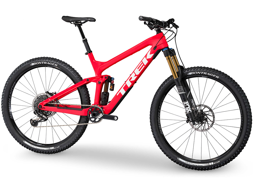

Та да се върнем към Slash... Беше време, когато този модел беше почти като малък брат на DH велосипеда Session, т.е. с ясно изразен фрийрайд профил (дори не и ендуро). Сега възможностите му надолу не са по-малки, но откъм тегло и педалиране Slash е значително подобрен и променен спрямо онова първо поколение.
150 мм ход на рамката и 160 мм на вилката в комбинация с 29-цолови колела и агресивна геометрия за спускане - до неотдавна такива байкове бяха почти немислими, но Trek твърдят, че нововъведенията в последните години (каквито са например размерите Boost и развитието на скоростните системи с един венец) са им позволили да постигнат всичко, което желаят по отношение на геометрията, без да се лишават от стабилността, инерцията и газенето на големите 29-цолови колела. И ако бяха само думи, човек лесно би могъл да се отнесе скептично към тях, но неизменните победи на Трейси Моузли в Световните ендуро серии, доброто представяне на другите членове на отбора и възприемането на подобен подход и от други производители/състезатели като че ли потвърждава подобни заявления.
Прави впечатление, че и тук долната тръба е права (почти до средното движение, където има извивка), а на горната се забелязва миниатюрна гърбица, колкото да бъде насочена по-ниско към седалковата тръба. Всички вече изброени технологии виждаме и тук, с изключение на системата Full Floater, т.е. долният край на шока е захванат за рамката, а не за продължения на стойките на веригата. Trek са избрали такъв подход, тъй като характеристиките на задния амортисьор в случая са били достатъчно добри, за да не се налага допълнително модифициране на кривата на лостовото отношение чрез плаваща позиция на шока. Теглото на топ-модела Slash 9.9 29 Race Shop Limited с вилка Fox Factory 36 Talas, колела Bontrager Line Elite 30, спирачки SRAM Guide Ultimate и задвижване SRAM X01 Eagle (12 скорости) е само 12.8 кг.
