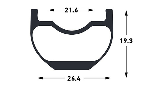

От скоро No Tubes са и в бизнеса с карбонови капли, макар че за момента те не се предлагат като отделен продукт, а като елемент от готовите комплекти колела Valor Pro и Valor Team. Компанията от години предлага наплетени колела, доста леки и надеждни, базирани върху алуминиевите им капли, но напоследък обърна поглед и към композитния материал, заради по-добрите свойства, които могат да бъдат постигнати чрез него при продуктите от най-висок клас.
Почти всеки знае и изтъква, че карбоновите капли се отличават с ниско тегло, повече коравина и дори по-голяма абсолютна здравина (тя е заложена заради това, че при директен удар композитният материал няма как да се подбие - той или ще издържи, или ще се спука/счупи).
Всичко това важи и за новите продукти на No Tubes, но те изтъкват още едно много важно качество - еластичността! За да звучи "по-джиджано", това качество е скрито зад съкращението RiACT, което означава Radial Impact Absorbing Carbon Technology. Казано с думи прости, конструкцията на каплата е такава, че ѝ позволява да се огъва еластично (т.е. възвръщайки формата си) с няколко милиметра в радиално направление, като по този начин абсорбира много повече и по-ефективно вибрациите и особено по-сериозните натоварвания, идващи откъм терена. Не си мислете, че подобна еластичност е налице при всяка карбонова капла - напротив, много от конкурентите им всъщност са доста корави във всички посоки, така че едва ли осигуряват най-комфортната возия. За да постигнат такива характеристики, Stan са проектирали много внимателно всичко - от профила през процеса за изработка и полагането на слоевете карбонов плат, та до финалния завършек на продукта и комбинирането му с другите елементи на колелото.
Като стана дума за тях, редно е да кажем няколко думи и за главините Neo, които също са производство на No Tubes. Тези висококачествени компоненти се предлагат в два варианта. Ultimate е с храпов механизъм Speedsync със 72 точки на зацепване. Той използва 6 клина (кученца), но те са разделени на две тройки, като на всеки 5° зацепва едната от тях. При другия храпов механизъм, Durasync, клиновете отново са 6, но всички те действат едновременно, осигурявайки 36 точки на зацепване (на всеки 10° от оборота). Както показва и името на този храповик, неговото основно предимство е издръжливостта. И в двата варианта на главините са заложени по три лагера за свободното движение - също с цел по-добро носене на натоварванията.
Та да се върнем към колелата Valor. Вариантът Pro е с главини Neo Ultimate, докато Team е с базовия модел Neo. И в двата случая карбоновите капли са с вътрешна широчина 21.6 мм и са подходящи за ХС гуми с размери 2.00-2.25 инча. Преди да прочетете какво е теглото на чифт колела, може би ще ви е интересно да разберете колко тежи отделната карбонова капла - 278 г (26") / 301 г (27.5") / 325 г (29"). При това положение не е учудващо, че готовите комплекти колела тежат съответно 1240 г (26”) / 1278 г (27.5”) / 1342 г (29”) за Valor Pro и 1323 г (26”) / 1379 г (27.5”) / 1441 г (29”) за Valor Team.
