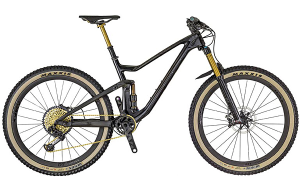

През лятото на 2017 г. Scott представиха изцяло обновения си All Mountain и ендуро модел Genius. Това е велосипед, който от години е сред най-успешните в каталога на марката и винаги е бил синоним за универсален и способен на всичко байк - новото поколение не е изключение!
Фокусът при Genius 2018 е поставен върху три неща: гъвкавост (от гледна точка на възможности за каране), работа на окачването и ниско тегло. Не че в миналото е било по-различно, но технологиите се развиват и Scott са се постарали да се възползват максимално от тази еволюция.
Гъвкавост в приложението
Genius изначално има многостранен характер, защото в един и същи велосипед са комбинирани голям ход на окачването (150 мм), отличен контрол на работата му, геометрия, която ефективно подпомага колоездача както надолу, така и нагоре, и ниско тегло.
За някои от тези неща ще говорим по-подробно надолу, но нека още тук кажем, че по отношение на геометрията новият Genius е с още по-малък челен ъгъл (65° в ниска позиция) и още по-голям хоризонтален обхват (reach). Рамката е дълга и ниска, а задницата е скъсена със 7 мм, като в същото време има достатъчно пространство за големи гуми (вж. долу). Ъгълът на седалковата тръба е увеличен още малко, за да осигури ефективна позиция при стръмни изкачвания.
Една от най-важните характеристики при новия Genius е възможността за използване както на 27.5+, така и на 29-цолови колела. Няма нужда да сменяте вилката или нещо друго - достатъчно е само да обърнете една вложка при шока, за да запазите геометрията. Ако го карате с 27.5-цолови колела, можете да използвате гуми от 2.5 до 2.8 инча (широчина), докато с 29-цолови е препоръчително да се придържате към балон 2.4-2.6 инча. Вероятно е излишно да уточняваме, че и отпред, и отзад е използван т.нар. Boost стандарт за проходните оси.

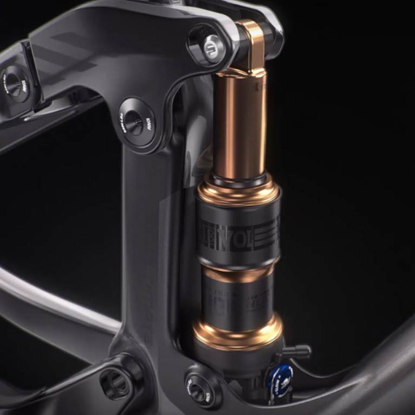

Това обаче е само началото. Благодарение на системата TwinLoc, Genius за секунди може да се превърне в много ефективен велосипед за изкачване. TwinLoc е много повече от команда за дистанционно заключване, защото е свързана едновременно с вилката и със задния амортисьор Fox Nude, разработен специално за Scott. Този шок е с две отделни камери - при избран режим Descend (спускане) и двете камери са отворени, за да може да се реализира целият ход и пневматичната пружина да работи с максимален обем. При режим Traction Control едната камера се изключва, в резултат на което окачването намалява до 110 мм, променя се и начинът му на работа, т.е. най-просто казано, става по-твърдо и ефективно. Системата е реализирана така, че при този режим байкът (и по-специално задницата) стои по-високо, за да е по-ефективен нагоре. Третият режим е Lockout, т.е. напълно заключено окачване.

Genius 700 Ultimate
SRAM XX1 Eagle 12 Speed
Спирачки SRAM Guide
Кормило и лапа Syncros Hixon iC
Syncros Trail Fender
