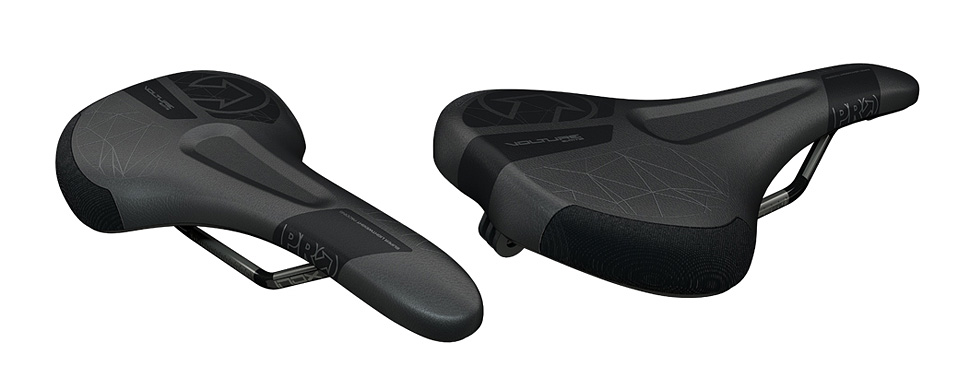

Griffon Offroad

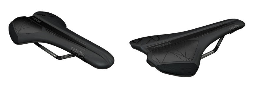

Turnix Offroad
По-широкият нос е проектиран за по-добра поддръжка на тялото при изкачването на стръмни наклони, докато уширението в средната част подобрява завиването и въздействието върху велосипеда чрез вътрешната част на бедрата.
Покритието е от полиуретанова материя с подобрено сцепление, за да се намали нежеланото плъзгане на тялото по седалката (планинските колоездачи по-често са изложени на дъжд и кал), а страничните панели са от издръжлив гумиран материал, който предпазва ръбовете при подпиране на стени или при падане.
Омекотяващия порест материал етилен-винил ацетат (EVA) обира вибрациите, водоустойчив е и е с 30% по-лек и използваната стандартно за подобри приложения полиуретанова (PU) пяна, което допринася за това теглото на двете седалки да бъде съответно 216 грама за Griffon Offroad и 222 грама Turnix Offroad.
Основата на седалките е направена от полимер, подсилен с въглеродни нишки, с анатомично изрязаният канал за намаляване на притискането в чувствителните зони, който от долната страна е покрит, за да не навлизат през него вода и мръсотия. Релсите на Griffon Offroad и Turnix Offroad са от неръждаема стоманена сплав INOX (AISI 304, 18% Cr и 8% Ni). Полезно допълнение са приставките/отворите за прикрепяне на аксесоари като номер, калник или камера.
Griffon Offroad е с по-плоска форма и по-тясна задна част с по-ниски странични зони и е предназначена за колоездачи с по-малко гъвкавост в тялото, които имат склонност да се движат повече около седалката, докато Turnix Offroad  е с по-обла горна и по-широка задна част, подходяща за хора, които имат повече гъвкавост и затова се движат по-малко, докато педалират.
И двете седалки се предлагат в три различни широчини: 132 мм, 142 мм и 152 мм.
