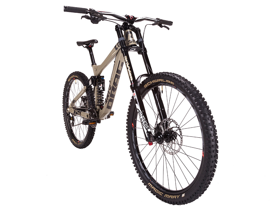

Kink Pro
Първото, което прави впечатление при тази окомплектовка за 2018 г., е цветът. Чудесен е! Някои може би ще предпочетат яркия сигнално-жълт цвят, познат от състезателните велосипеди, който остава наличен при варианта Comp, но на нас тази маслинена разцветка ни харесва много повече и сякаш придава на байка по-скъп вид.
Иначе рамката е същата, която печели призови места в българските състезания с Теодор Мавродиев, и е трето поколение за този модел. Припомняме набързо, че Kink започна като по-тясно профилиран фрийрайд велосипед по времето, когато в каталога на DRAG имаше и отделна рамка за спускане Black Hawk. В следващите години обаче тенденциите в индустрията се промениха и Kink ги последва, превръщайки се в тази трета генерация в типичен DH велосипед, който може да се ползва и за фрийрайд, разбира се.
Един поглед върху таблицата горе потвърждава визуалното впечатление за модерна и агресивна геометрия - челният ъгъл е само 62.5°, средното движение е достатъчно ниско, хоризонталният обхват (reach) и ефективната горна тръба са достатъчно дълги, за да осигурят максимална стабилност и възможност за пренасяне на тежестта напред-назад в по-големи граници. Както можете да видите от данните, Kink се предлага в три размера - два от тях са с еднаква височина, но различна дължина, третият е хем по-висок, хем по-дълъг.
Ето какво казва самият производител за велосипеда си:
Kink e създаден, за да бъде претендент за подиума на разумна цена. Ниският център на тежестта и линейното окачване помагат да завивате със стабилност и да преминавате през най-тежките участъци с лекота. Линейните характеристики на окачването означават, че може да настроите работата и усещането на колелото директно чрез задния амортисьор . Малкият челен ъгъл и ниското средно ще ви накарат да усетите колелото залепено за земята, а 190 мм ход на задницата са достатъчни, за да преминете през всяка секция на всяко трасе, като своевременно колелото се усеща много отзивчиво и игриво - характеристики, с които Kink е добре известен.
В здравината на рамката едва ли някой се съмнява - дори само фактът, че тя издържа цял сезон карането на Тедо, е показателен. Kink залага на изпитания подход с алуминиеви хидроформовани тръби, тройно изтънени за намаляване на теглото, и солидни заварки, като в областта зад конусовидната челна тръба горната и долната тръби са слепени , за да се получи максимална здравина и коравина в тази част. Задният триъгълник и кобилицата изглеждат не по-малко масивни.
Окомплектовката на варианта Pro можете да видите в следната таблица:

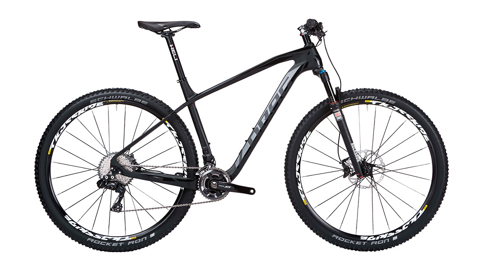

Icosanona
Този велосипед със странно име е най-новото карбоново ХС оръжие в арсенала на DRAG. От компанията взимат повод от името и казват, че „съдбата на тази крос-кънтри машина е да се превърне в икона за крос-кънтри колоездачите“. Странното наименование всъщност означава 29, като е съставено със заемки от два класически езика - Icosa (от гръцки - двадесет) и Nona (от латински - девет).
Icosanona ще се предлага в три нива на оборудване, като тук виждате най-скъпия вариант TE - той е със спирачки и задвижване (1x11) Shimano Deore XT, колела Mavic Crossride и вилка Rock Shox Reba. С други думи, търсен е балансът между високо качество, ниско тегло и все пак поносима цена.
Периферните компоненти са Cox Heli - на пръв поглед някой може да подскочи като ужилен, защото това по принцип е серия за АМ/ендуро и дори спускане, но кормилото и лапата всъщност са достатъчно леки и с високо ниво на изпълнение, така че няма причини да не вършат работа и при ХС велосипед. Още повече, че DRAG са заложили в окомплектовката лапа 70 мм, което е похвално и отразява  актуалните тенденции при 29ките за крос-кънтри.
Същото може да се каже и за геометрията - виждаме челен ъгъл 69.5°, стандартно оразмерена горна тръба, средна дължина на задния триъгълник. Единственият недостатък засега изглежда това, че рамката се предлага само в два размера - L и XL. Това обаче не е някакво недоглеждане, а има връзка с концепцията, която DRAG прилагат при размерите на моделите си - големите размери да са с 29-цолови колела, а малките с 27.5. И доколкото Icosanona е 29ка по дефиниция (и по име), логично е при такъв подход да се предлага само в L и XL.
Монококовата карбонова рамка е модерна във всяко отношение - проходна ос отзад, конусовидно чело отпред, вътрешно окабеляване и Post Mount закрепване на задния дерайльор в рамките на задния триъгълник. Може да се ползва както с един венец отпред, така и с повече - има директен захват за преден дерайльор, както и място за две шишета. Като че ли единственото, което липсва, е стандартът Boost 148 - всеки може да си прецени доколко това е важно и съществено за него.
