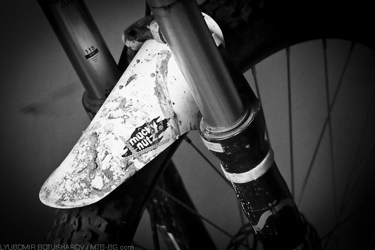

Един прецизно оформен, тънък лист от гъвкав, еластичен и здрав полимер с няколко специални отвора и ролка тънка и фина велкро-лента, с която въпросният пластмасов лист се закрепва към арката и ботушите на вилката. Това е всичко, числом и словом 24 (двадесет и четири) грама за пълния комплект. Абсолютно безтегловен. Абсолютно прост като дизайн и монтаж - ако вече имате опит с поставянето му, то отнема не повече от минута-две и то без да бърза човек! Върху велосипеда Bender Fender изглежда така:
Компактният и дискретен дизайн е една от най-съществените характеристики на този модел. Минимализмът е заложен в продукта във всяко едно отношение - като визия, като ниво на защита, като тегло и като трудност при монтирането.
Ще започна от защитата, тъй като в крайна сметка тя може би е най-важното. Bender Fender не претендира, че ще ви запази сухи и чисти в кално време, нито дори в сухо време с отделни локви по пътеките и пътищата. С подобен почти незабележим калник почти всички пръски, които са предназначени за краката и тялото ви, ще достигнат безпрепятствено целта си. Продуктът на Mucky Nutz има проста и ясна задача - да пази очите и лицето на колоездача - и с тази задача Bender Fender се справя напълно задоволително. Разбира се, има ситуации (например минаване на скорост през река или локва, или течаща обилно по черния път вода), в които дори до тези зони ще достигне някоя и друга капка, но това е резултат по-скоро от общото "плисване" и завихряне, а не толкова от изхвърлена по допирателната линия струя от гумата. Също така, при каране с много висока скорост (30 км/ч или повече) е възможно да пресрещнете с лице част от капките, изхвърлени от гумата в частта пред арката на вилката, но такива случаи са рядкост. Допълнителният защитен ефект, произтичащ от конструкцията на Bender Fender, засяга и вилката, по-специално уплътненията между горните и долните тръби, които с този калник остават значително по-малко нахвърляни с кал, отколкото без него.
Ако се ползва като заден, калникът може да се монтира на подходящи места върху рамки със задно окачване, така че да предпазва от най-голямата гняс задния амортисьор и скоростите. На велосипедите, с които аз го карах, нямаше особен смисъл да го монтирам по такъв начин, затова и не съм го пробвал в тази насока. Във всяко състезание по спускане обаче може да се видят доста момчета, които го ползват и за това.
Хубаво е да кажа няколко важни неща за монтажа. Вече стана ясно, че той е пределно лесен - трябва да нарежете велкро-лентата на 5 парчета и фиксирате с нея според инструкциите на производителя калника към арката и ботушите на вилката. Следователно, необходима е вилка с арка, но така или иначе в момента почти всички вилки на пазара са такива. Не е препоръчително да фиксирате калника с кабелни превръзки (т.нар. "свински опашки")! Причината е, че те са твърди, недостатъчно еластични и с остри ръбове, поради което с течение на времето могат да скъсат отворите за фиксиране. Наличната в комплекта велкро-лента е най-доброто решение, включително и заради лесното демонтиране и преместване на друг велосипед. На практика можете да ползвате Bender Fender върху произволен брой велосипеди - аз, например, през изминалите месеци непрекъснато го слагах ту на моя личен байк, ту на някой от тестовите.
Производителят в инструкциите казва просто лентата да се нареже на пет парчета с еднаква дължина, но аз горещо ви съветвам да отрежете две по-дълги и три по-къси. Ако не искате да ползвате линия или шивашки метър, най-лесно можете да го направите така: срязвате лентата на две равни дължини. Едната половина я режете още веднъж на две - това са двете по-дълги парчета. Другата половина я срязвате на око на три равни части - това са по-късите. Те се ползват за арката на вилката, докато по-дългите остават за ботушите. Ако не послушате съвета ми и си направите 5 равни като дължина части, те пак ще са достатъчни за всяка вилка на пазара, но трите ленти за арката ще са излишно дълги и ще се чудите какво да правите с краищата им, къде и как да ги затъкнете.
Ще кажа няколко думи и за материала, от който е изработен калникът. Той е еластичен и тънък, така че приема идеално формата на арката и по никакъв начин не си пречи с гумата, като не намалява съществено пространството за нея. В същото време е много здрав - не се драска лесно, в общи линии след измиване по калника няма някакви съществени белези от употребата му. При нормален удар вследствие на падане или нещо такова, калникът се огъва и после възвръща формата си, но в случая с Bender Fender това го казвам по-скоро теоретично, защото толкова малка част от него и изложена на опасност от деформация, че на практика изобщо не се стига до такива инциденти. Най-сериозна опасност за него представлява транспортирането - тогава, вследствие на контакт с друг велосипед (някоя остра и твърда част от него) е възможно да се получи някакво изкривяване или срязване, но при нормална употреба (каране) това вероятно е възможно само при забиване на остър клон.
Белият цвят е по-податлив на замърсяване, по-трудно се измива, но пък на някои велосипеди и вилки изглежда страхотно. Ако пръските кал на бял фон ви дразнят, по-добре изберете черния цвят. Допълнително можете да го нашарите и с разни дребни лепенки - честно казано, творческият подход на младежите в това отношение е неизчерпаем.
Накрая, няма да избегна и парливата тема за цената, която е във връзка и с една друга тема - за това, че простичкият дизайн на Bender Fender много лесно може да бъде изкопиран от всеки домашен майстор. Затова не е учудващо, че можете да намерите подобни калници, изработени от какво ли не, в най-различни цветове, дебелини и т.н. В някои случаи материалите за изработка струват 2-3 лв. и на този фон логичният въпрос за много хора е струва ли си да дадат 5-10 пъти повече за оригиналния продукт. За мен лично си струва поради следните причини: 1) 22.90 лв. е напълно конкурентна цена спрямо останалите МТБ калници на пазара. Да, това не е цената на материалите, това е цената на идеята! Това е цената, която по установената верига ще стигне до хората, съумели да предложат на пазара прост, ефективен, лек и компактен калник. При положение, че тази цена в никакъв случай не е непосилна, предпочитам да я дам за оригиналния продукт, вместо да се упражнявам по труд и творчество. 2) Материалите, включени в комплекта, са значително по-качествени от тези, които са лесни за намиране за домашна изработка. Вече споменах предимствата на велкро-лентата пред кабелните превръзки, а самата велкро-лента е много фина и качествена, далеч от грубите екземпляри в кинкалериите, където не съм и виждал толкова тясна и тънка лента (може и да има, просто не съм търсил целенасочено). Т.е., ако обобщя, купувайки си оригиналния продукт, аз плащам за чудесната идея и за отличното качество и изработка на продукта и за моите нужди, които включват непрекъснато местене на калника от един велосипед на друг, тези неща в дългосрочен план изплащат напълно цената. Разбира се, всеки сам си решава кое му е най-важно в такива случаи.
