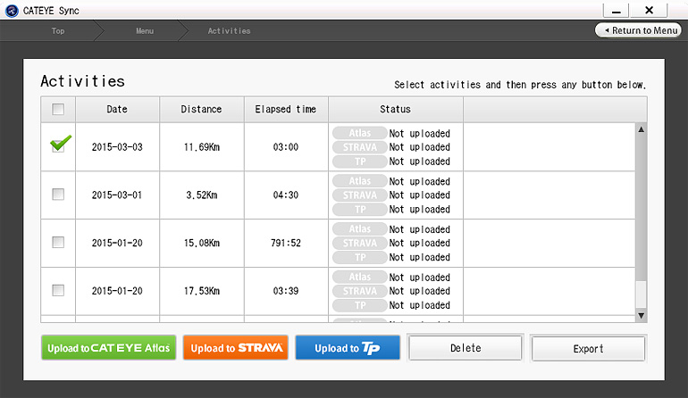

Свързването към персонален компютър е пределно лесно - в комплекта към уреда има USB кабел с поставка, която служи и за зареждане на батерията. Щракваме уреда в поставката, връзваме го към компютъра, отваряме програмата Cateye Sync, избираме желания уред (тя може да работи с различни модели от тази и други серии) и сваляме данните.
Щом ги имаме запазени на PC, уредът вече не ни трябва и можем да го изключим, освен ако не искаме да дозаредим батерията. С наличните данни обаче тепърва можем да правим различни неща. Софтуерът Cateye Sync позволява свързване и качване на данните към три различни онлайн платформи - Cateye Atlas, Strava и Training Peaks. Във всяка от тях можете да видите допълнителни неща като натрупано изкачване/спускане и др.
Има и бутон за експортиране към три различни формата, от които за мен най-важен е форматът GPX. Чрез него получаваме следа, която може да бъде публикувана и следвана от други хора, а също и анализирана чрез GPS програма за данни като денивелация, наклони и др. Форматът е универсален и се поддържа от повечето GPS уреди, смартфони и други устройства. Самото конвертиране е малко бавно, но това не е съществен недостатък.
Натъкнах се обаче на един странен проблем с конвертираните GPX файлове. Опитът ми да ги отворя с програмата Map Source на Garmin бе неуспешен, показваше грешка във файла. С другата програма на същия производител обаче, Base Camp, файловете се отварят без проблем и след запазване чрез нея вече се отварят и в Map Source. Все още не съм пробвал конвертираните файлове директно с GPS приемник или друго устройство.
