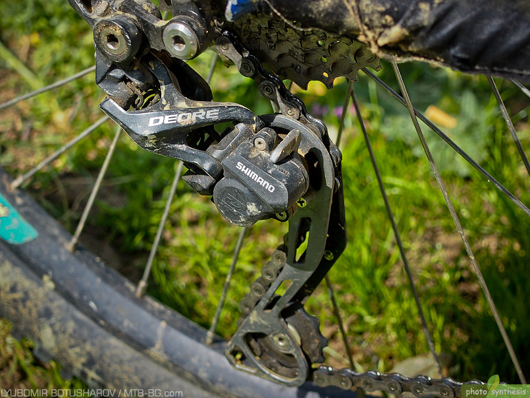

Заден дерайльор RD-M615-SGS-S
Цена: 70-90 лв.
Едва ли има друг компонент, при който прехвърлянето на технологии от по-скъпите серии да е толкова очевидно. RD-M615-SGS-S е за 10-скорости и използва технологията Dyna Sys (цялостна концепция за подобряване движението на велосипеда чрез по-близки предавателни отношения, по-оптимални комбинации от предавки, по-леко и прецизно превключване), но това е най-малкото, което може да се каже за него. По-важното е, че този дерайльор е от типа Shadow Plus, което го прави и на теория, и на практика наистина добър за каране в планински условия.
Редовните читатели на МТБ-БГ вероятно знаят, че дерайльорите от серията Shadow се отличават с компактна и прибрана по-близо до рамката конструкция, което помага да бъдат по-рядко засегнати от удари в камъни, мушкане на клони и прочие застрашаващи събития. Смело мога да кажа, че това не са само думи на хартия - дори при оставяне на велосипеда на земята откъм дерайльора се вижда с просто око как той остава на по-безопасно разстояние, същото е и при каране по пътеките. Вярно е, че при моделите с дълго рамо последното стои може би с 1 см по-ниско до земята, но на практика не съм имал проблеми с това, особено пък с оглед но новите велосипеди с по-големи размери на колелата (27.5 и 29).
Друг елемент на Shadow технологията е блокажът на движението на тялото на дерайльора към рамката. Тези от вас, които карат отскоро и са имали удоволствието да започнат направо с велосипед от среден клас, може дори да не разберат за какво става дума, може да не са се срещали с по-стария тип дерайльори, при които тялото можеше да се движи в посока напред и при скокове или преминаване през груби неравности се случваше да се удря в рамката, което водеше най-малкото до неприятни шумове. Технологията Shadow премахна тези характеристики от дерайльорите на Shimano (среден и висок клас), което доведе не само до по-тиха работа, но и до стабилизиране на веригата, тъй като по този начин тя се лашка по-малко.
Добавката Plus бе следващата стъпка в тази насока, а именно - добавяне на съединител/стабилизатор в ставата между рамото и тялото на дерайльора. Този елемент създава допълнително триене и затруднява движението на рамото напред, но без да го блокира. По този начин лашкането на веригата намалява още повече, тъй като силите, които го пораждат, трябва да преодолеят по-голямото съпротивление на стабилизатора, но все пак, ако са достатъчно големи, рамото ще се придвижи повече или по-малко напред. Както се вижда на снимката горе, има и един ключ, който може да деактивира стабилизатора - използва си при монтаж/демонтаж на задното колело, за да е по-лесно да измъкнете колелото. Дори да го забравите изключен, не е фатално - дерайльорът ще работи като такъв без стабилизация на рамото.
Усеща ли се реално подобрение от тази стабилизация? Определено да! При агресивно каране веригата има много по-малка склонност да подскача и да се мести самоволно от голям на малък венец - да си призная, изобщо не си спомням за такъв случай, но нека се застраховам, че в рамките на две години може да е имало една-две ситуации. Със сигурност цялостното ми впечатление от четирите велосипеда с такъв дерайльор е за напълно безпроблемна експлоатация.
Тук е редно да отбележа, че съм карал и дерайльора RD-M610-SGS-S, който също е от типа Shadow, но без стабилизацията на рамото. Трябва да призная, че той също ме учуди с тихата си работа и не съм имал проблеми с падане на веригата, но все пак за моето каране бих предпочел вариантът Plus.
Освен посочените дотук черти, RD-M615-SGS-S се отличава и с прецизно, гладко превключване на предавките. На нито един от велосипедите не съм имал каквито и да е проблеми в това отношение, а те са карани в най-различни условия - от прах до кал, като в тяхна полза мога да добавя факта, че по принцип не съм от най-грижливите стопани, т.е. не съм "глезил" компонентите с почистване и лъскане след всяко каране - такива "бонуси" им се полагат само при натрупване на повечко мръсотия или каране в наистина гадни условия.
Между другото, с един от тестовите велосипеди успях да вкарам задния дерайльор в спиците - така и не разбрах дали някакъв клон по пътеката помогна за това или нещо друго. Важното е, че дерайльорът се оказа доста здрав - сменяемото ухо на рамката замина, но по дерайльора нямаше никакви сериозни поражения, изкривявания и т.н. Разбира се, в подобни случаи е важно човек да има и късмет - отчитам го, както и това, че инцидентът се случи малко след потегляне, т.е. с не много висока скорост.
Теглото на дерайльора е 328 грама и е единственият индикатор за това, че говорим за по-достъпен като цена продукт. Откъм технически характеристики мога да спомена капацитет 43 зъба, максимална разлика между предните венци 22 зъба и съвместимост със задни касети от 11-32 до 11-36 зъба.

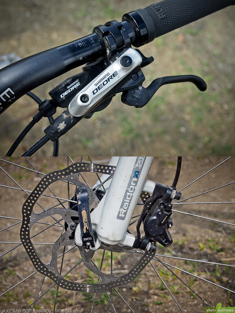

Спирачки BL-M615 + BR-M615
Цена: 120-130 лв. за спирачен лост + спирачен апарат, без диск
В каталога на Shimano има няколко модела спирачки, които се отнасят или гравитират около серията Deore, но именно този модел е водещият и с най-добри характеристики. Не е случайно, че той в най-голяма степен прилича на спирачките от горните класове - и лостчето, които е с много удобна и компактна ръкохватка, предназначена за един или два пръста, и двубуталният спирачен апарат, който може да се използва и с накладки с радиаторчета, каквито се предлагат при по-скъпите серии.
Както и останалите спирачки на японския производител, М615 използват минерално масло и са проектирани за лесната му смяна и обезвъздушаване. Не ми се е налагало обаче да прибягвам до тези операции, така че само по сведения от други хора мога да твърдя, че те се извършват сравнително лесно.
Съществен елемент на спирачките М615 е механизмът ServoWave, който води до увеличена спирачна сила. Действително, мощта на спирачките при 180 мм дискове е впечатляваща, постоянна и в нито един момент не съм усетил нужда от повече. Макар Deore да са среден клас компоненти, тези спирачки определено са конкурентни дори на доста по-скъпи продукти и със сигурност няма и помен от липса на мощ.
Мнозина казват, че спирачките на Shimano нямат добра модулация - вярно е, че ходът на лостчетата е сравнително къс и спирачките са от по-рязко спиращите, но не бих казал, че им липсва съвсем възможността за дозиране на спирачната сила. В това отношение аз може би не съм идеалният съдник, защото доста бързо и лесно свиквам с усещането на различни спирачни системи - по-меки или по-твърди лостчета, по-плавно или по-бързо натрупване на спирачната мощ и дори с различната форма на спирачните лостчета. Така че, пак казвам - силата на М615 идва бързо, но аз лично нямах проблеми да я контролирам. Да, на пазара има спирачки, които са по-добри в това отношение, но за някои хора това е от голямо значение, за други не толкова.
Спирачните лостчета са ми много удобни, може би най-удобните с марка Shimano, които съм ползвал, като в това отношение ги приравнявам изцяло с по-скъпите модели на компанията, до които обаче съм се докосвал по-скоро инцидентно. Късите ръкохватки са идеални за спиране с един пръст и чрез скобата I-Spec лостчетата лесно се комбинират с командите, като разположението и на двата компонента се регулира лесно за постигане на най-удобна позиция. Реглажът за отдалечеността е с шестогран, който е лесно достъпен.
По отношение на теглото М615 не са шампиони - 315 грама за предната (без диск и преходник) и 328 грама за задната, плюс 148 грама за диск 160 мм, 174 грама за диск 180 мм и 30 грама за преходник с болтовете, но това се компенсира от изгодната цена.
