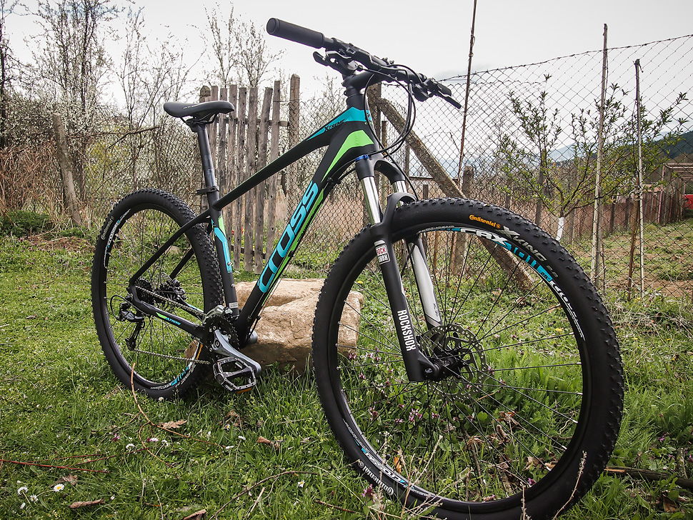

Xtreme е нов модел не само за нас, но и за каталога на Cross. Той е в продажба за първа година, но всъщност е продължение на една не съвсем нова концепция - за състезателен ХС велосипед на достъпна цена. В случая - цена в началния клас.
Xtreme и Xtreme Pro
Можете да срещнете тествания от нас байк или само с името Xtreme, или като Xtreme Eco (от икономичен, достъпен, на англ. economical). Във всички случаи това е различен велосипед от модела Xtreme Pro, който бе лансиран една година по-рано и е с много по-висок клас окомплектовка. Двата байка обаче образуват една серия и  имат доста общи черти. Името им идва не от "екстремно каране", а от "каране до границата на физическите възможности", т.е. това са ХС велосипеди, предназначени по-скоро за спортно и състезателно настроени хора.
На първо място е важно да знаете, че те споделят напълно еднакви размери и геометрия. Рамките, макар визуално да си приличат, са различни - Xtreme Pro е с тройно изтънени тръби, конусовидно чело, вътрешно окабеляване и цялостно е по-лека, но като мерки и пропорции са еднакви.
Иначе и двата модела се предлагат във варианти с 29 и 27.7-цолови колела, като разлики в окомплектовките и цената почти няма (с изключение на компонентите, които зависят пряко от размера на колелата).
Накратко, за да приключим с тези уточнения, ако представеният тук велосипед ви харесва, но искате да бъде с по-висок клас оборудване, търсете Xtreme Pro.

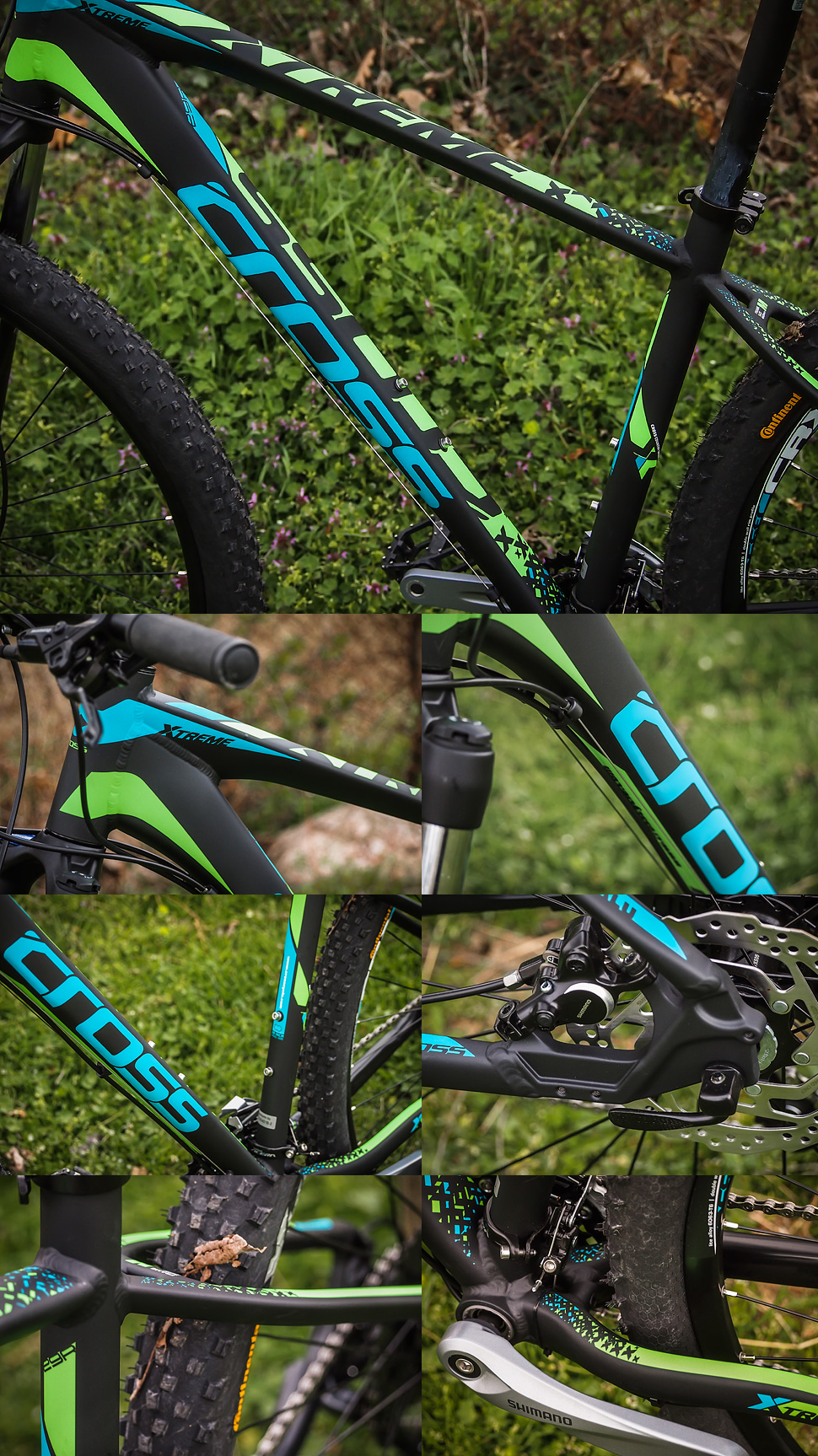

Рамката на Xtreme може и да е по-евтина, но не ѝ личи много! Хората с опит ще познаят, че това е начален клас велосипед, заради правата челна тръба (а не конусовидна) и наличието на отвори за добавяне на степенка, но във всяко друго отношение рамката има доста добър вид.
Тръбите са с най-разнообразно сечение и приятни геометрични форми, а стените им са с променлива дебелина (изтънени в средната част и по-дебели в двата края), за да се намали теглото. Челната тръба е доста дълга (140 мм) и зад нея долната и горната тръби образуват масивно съединение. Горната тръба е с форма на обърнат трапец, долната е по-скоро с правоъгълно сечение, което обаче променя формата си от вертикално сплесване при челото към хоризонтално при средното движение, което си е за класическия стандарт с резба. Задният триъгълник също е оформен с достатъчно извивки и предимно правоъгълни форми на тръбите, за да осигури достатъчно коравина и място за ХС гуми с нормални размери (до 2.35, предполагам, макар че нямах точно такива, за да пробвам).
Жилата и маркучът за задната спирачка минават по долната тръба, което по принцип е добър вариант (с оглед на изчистен външен вид, носене на велосипеда на рамо и прочие), но това, че броните за скоростите не са цели, може да означава нужда от по-честа поддръжка при каране в кал и влажни условия. Задният спирачен апарат е разположен вътрешно в рамките на триъгълника, а както вече споменах, освен отвори за монтаж на калници/багажник, има и два отвора за монтаж на степенка, което може и да не е точно състезателен детайл, но в този ценови клас е по-скоро плюс.
Важен детайл (с оглед на ХС предназначението на байка) са двата чифта отвори за поставяне на бидони.

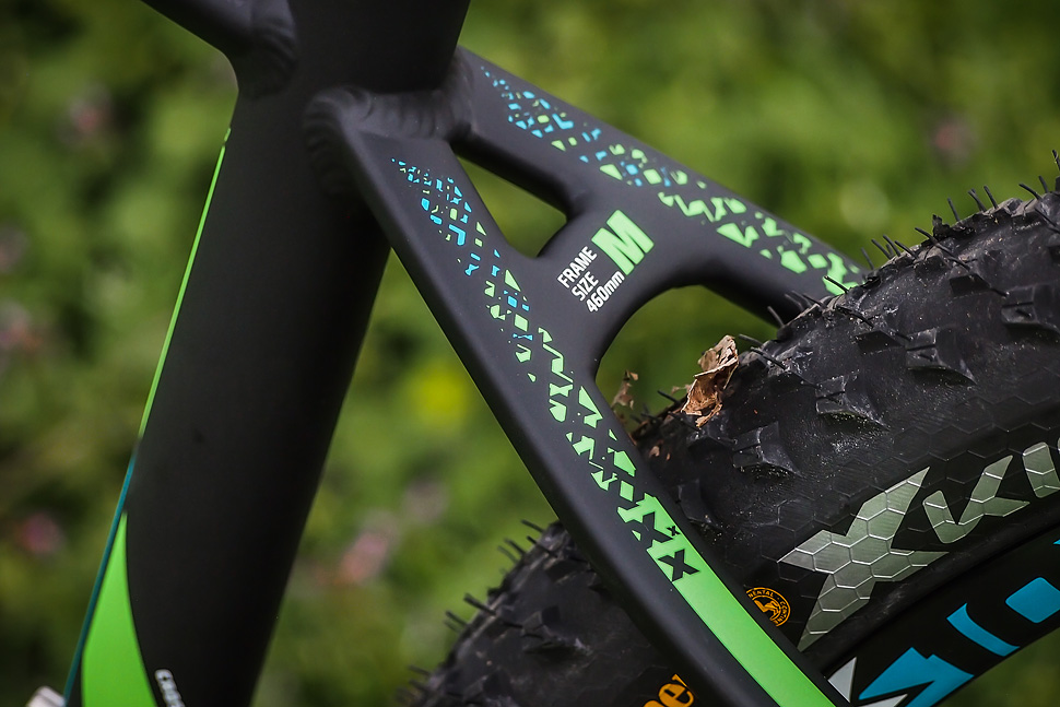

Ние (употребявам множественото число не от официалност, а защото този велосипед като че ли мина през ръцете на най-много изпитатели) карахме най-малкият от трите размера - М, който всъщност не е никак малък. С 460 мм седалкова тръба и 100 мм лапа, каквато производителят е избрал да сложи, този велосипед е подходящ за хора с ръст поне 175 см и на мен определено ми беше дълъг. Всъщност ефективната горна тръба, която не е посочена в таблицата, но е с дължина 600 мм, е съвсем нормална за размер М, особено ако говорим за по-спортна/състезателна насоченост. Лапата обаче е прекалено дълга - още при появата на 29-ките като тип велосипед те донесоха идеята за по-дълга горна тръба, но с по-къса лапа, и в тази концепция има много смисъл. Ако лапата беше с дължина 70 мм, велосипедът щеше да ми е много по-удобен не само при спусканията, но и при изкачванията, защото с дългата лапа нагоре се чувствах малко разтегнат и в не съвсем естествена позиция.

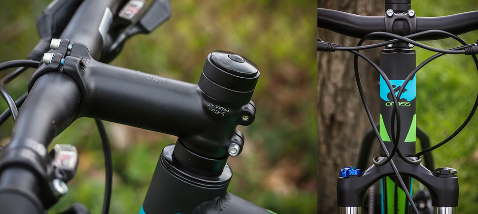

Вече споменах за дължината на челната тръба, която също играе важна роля в геометрията на планинския велосипед, макар понякога това да се подценява. Казано най-просто, от челото зависи колко ниско или високо ще е разположено кормилото и ако при къса челна тръба винаги може да се постигне по-високо кормило, то обратното няма как да стане, а точно такъв е случаят с Xtreme. Още преди изобщо да подкарам велосипеда, свалих лапата с две дастанционни шайби по-ниско и я обърнах с наклона надолу, защото ми беше ясно, че иначе кормилото е твърде високо. Дори и с конфигурацията от снимките обаче нещо в предната част на велосипеда не беше съвсем наред - не можех да завивам агресивно, чувствах се странно, на моменти нестабилно. Първоначално помислих, че освен очевидно голямата дължина на лапата, съм свалил и кормилото твърде ниско - дори го коригирах с една шайба нагоре, но нещата не се подобриха. Чак към края на изпитателния период се сетих, че то си остава твърде високо заради дългата челна тръба - за последните карания сложих лапата под трите шайби, с наклона надолу и управлението почти се нормализира, но дори и в това положение височината на кормилото беше като на АМ велосипеда ми със 140 мм ход, което не е логично за ХС велосипед със 100 мм вилка отпред. Така че за мен това високо чело определено е недостатък - 140 мм биха звучали нормално за най-големия размер на рамката, но при размер М човек очаква нещо като 100-110 мм челна тръба.
Иначе челният ъгъл е 70°, което е добре - не е прекалено забит надолу и с по-къса лапа би осигурил добро усещане при спусканията.
Стойките на веригата са 450 мм - такива са и при повечето други 29-ки на Cross. Вече е ставало дума, че не са най-късите възможни, но пък и не е задължително да са - за повечето хора тази стойност едва ли ще има някакво огромно влияние върху карането им.
И така, като обобщение за геометрията - цялостно дължината е добра, но препоръчвам веднага да замените лапата с по-къса и да свалите кормилото максимално ниско. В противен случай ще сте далеч от нормалната позиция за каране и вероятно ще изпитвате неудобство. Тези, които вече имат изградени предпочитания към пропорциите на байка, е задължително да преценят дали дългата челна тръба няма да им обърка сметките по отношение на височината на кормилото.

За част от периферните компоненти вече стана дума. Тук ще разделя нещата на две. В областта на кормилото съветвам бъдещите собственици (а и самият производител за следващата година) да предвидят директна замяна с по-къса лапа и по-тънки ръкохватки. Кормилото е добре, макар че с дължина 680 мм по днешните стандарти е по-скоро в долната граница, но все пак не е тясно, поне за ХС каране. Ако искате по-добро завиване и адекватно разпределяне на тежестта обаче, задължително обърнете лапата с наклона надолу и я свалете максимално ниско - зная, че се повтарям, но при този велосипед това е особено важно заради високата челна тръба.

Този път ми е трудно да го напиша, защото трябва да е под условие. Не може да не сте разбрали дотук, че ако нещо "куца" в този велосипед на Cross, то е в кормилната област. Cross и при другите си модели слагат понякога твърде дълги лапи, нареждат дистанционните шайби под тях, т.е. велосипедите идват сглобени с твърде високо стоящи кормила, понякога и твърде напред разположени. Това е поправимо дори без нови покупки (освен ако лапата не се явява много дълга), а в някакъв смисъл е и субективно (възможно е да има хора, които да харесват кормилото да им е високо и дори да успяват да завиват агресивно така, знам ли!?). При Xtreme обаче допълнителен фактор в това отношение е челната тръба, която е дълга цели 140 мм. Това означава, че още в магазина първото, което трябва да направите, е обръщане на лапата и свалянето ѝ по-ниско, за да стане височината на кормилото близка до нормалното. На хора с ръст под 175 см категорично препоръчвам и замяната ѝ с по-къса.
Тъй като аз нямах по-къса лапа, а и късно осъзнах, че високото чело изисква максимално понижаване на кормилото, през повечето време не се чувствах удобно на велосипеда. Простичко казано, пропорциите не бяха моите. Това не го прави автоматично лош и ако нямате амбиции да го карате бързо и агресивно и/или по трудни терени, то всички тези неща едва ли ви вълнуват, но пък тогава и самата статия няма как да ви е интересна и полезна. Пак повтарям, ако искате да карате този велосипед спортно и активно, има нужда да си поиграете с периферните компоненти.
