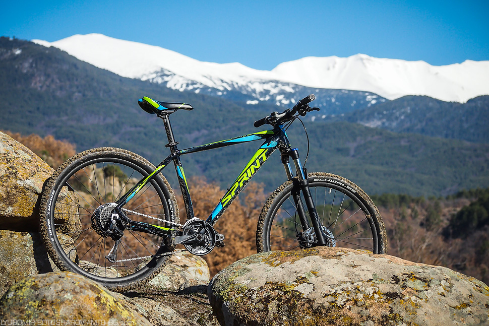

Сигурно не е лесно да си велопроизводител и да имаш в каталога си модел като Apolon. С повече от десет години история като един от лидерите в началния клас, този велосипед трябва да отговаря на все по-високите изисквания на потребителите, диктувани от силната конкуренция в тази ниша, като същевременно запази достъпността си в ценово отношение. Обновеният за 2018 г. Apolon Pro прекара при мен няколко месеца, за да докаже, че продължава да бъде едно от най-добрите предложения на пазара при твърдаците с цена около 1000 лв.

Както се вижда от горната таблица и от снимките, тестването на велосипеда започна още през зимата 2017-2018 и продължи чак до пролетта, но в този период навъртях сравнително малко километри, защото успоредно с него тествах и Shockblaze Enemy Race, а пък имаше и карания, за които никой от двата не бе подходящ, така че ползвах и личния си велосипед. Смея да твърдя обаче (а имам и свидетели!), че на Apolon-а не му бяха спестени техничните пътеки и сериозното каране по тях, макар цената и предназначението му да не предполагат точно такава употреба. В крайна сметка един планински велосипед трябва да може да се справя с всякакви терени и байкът на Sprint бе тестван именно в тази насока.

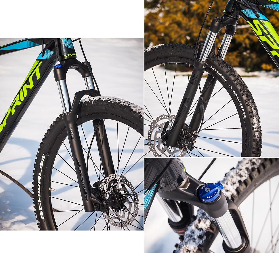

Вилката Rock Shox XC30 TK e с метална пружина и 100 мм ход. Пасна ми добре като твърдост и като цяло работеше задоволително, дори и през зимата, което не винаги е така при други велосипеди от начален клас. Липсата на дистанционно заключване за едни ще е предимство, за други недостатък - на мен не ми е трябвало особено.

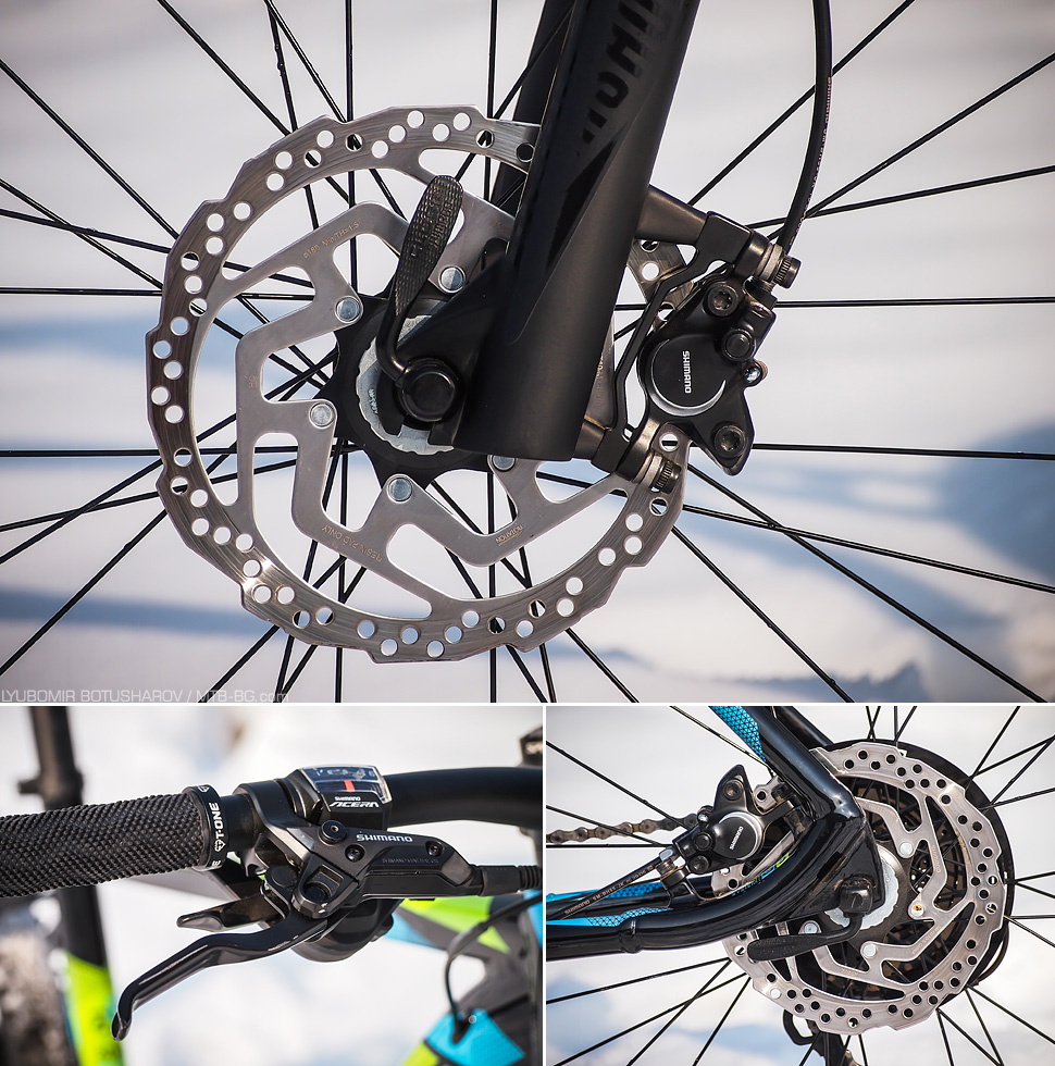

Спирачки SHIMANO M315 са обичаен избор на производителите при този клас велосипеди и вършат работата си добре, макар да нямат толкова приятно усещане, като по-скъпите си събратя. Като се има предвид, че често надвишавах предвидената за този велосипед употреба при спускане, спирачките не ме подведоха и не ми създаваха проблеми.
