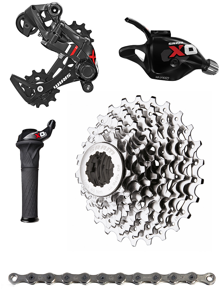

Сега няколко думи и за 10-скоростния вариант на X01DH. Както вече разбрахте, курбелите са едни и същи. Разлики има в повечето други компоненти, някои от които са споделени със серията Х0. Казано най-просто, 10-скоростният вариант използва технологиите, характерни за останалите 10-скоростни системи на Sram, докато 7-скоростните компоненти използват тези на 11-скоростните. Много скорости станаха, много нещо!
И така, задният дерайльор за 10 скорости X01DH използва технологията Exact Actuation (изтеглянето на жилото). Останалите му характеристики и технологии са като на разгледания горе 7-скоростен модел.
Командата използва същото теглене и като цяло прилича на стандартната команда Х0, но е с по-компактни размери. Отново са налице регулируемо изтеглящо лостче и съвместимост с гривната за захват към кормилото Matchmaker X.
Важно е да се отбележи, че 10-скоростните компоненти в X01DH позволяват използването и на въртящата се команда Grip Shift, което за някои потребители ще е предпочитан вариант.
Касетата PG-1070 също не е нов продукт. Тя използва "полупаячна" конструкция и технологията Power Glide ІІ за по-гладко превключване. Като цяло към спускането са насочени компактните варианти с 11-23, 11-25 и 11-26 зъба, но не е проблем да се ползва и касета с широк обхват от типа на 12-36 зъба.
