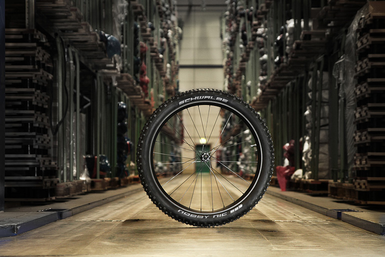

Повечето от читателите ни сигурно вече знаят какво означават т.нар. "Плюс" размери, но за всеки случай ще припомня - това е една от най-новите тенденции при планинските велосипеди, особено при размера 27.5, при която се използват гуми с доста голям балон, с широчина от порядъка на 2.8-3.0 инча (т.е. 70-76 мм), но все пак по-малки и по-леки от тези на fat байковете. Идеята е ясна - по-комфортна возия, по-ниско налягане и произтичащото от него по-голямо контактно петно с терена, повече контрол, но при запазване на поносимо тегло. И докато някои вече се кълнат в този тип велосипеди, а други проклинат производителите, задето прибягват до поредните нови стандарти, оправдавайки се и с тенденцията за размерите Плюс, Schwalbe представиха още през пролетта на 2015 г. два такива модела, които вече са на пазара.
Включването на марка като Shcwalbe в този сегмент е доста ясен знак за това, че ще виждаме повече такива байкове в каталозите на производителите. Германската компания е сред основните OEM доставчици, особено за европейските производители, така че едва ли лансират тези продукти само защото им харесват, а по-вероятно заради достатъчно запитвания от техни клиенти във велобранша.
В уголемен размер засега се предлагат два от най-популярните модели на компанията - Nobby Nic (ХС, АМ, ендуро) и Rocket Ron (XC), но няма да е изненада, ако скоро се появят и други шарки. Ето какви са основните им спецификации:

Както се вижда от горните данни, Schwalbe отново ще са сред шампионите по отношение на теглото. Ако действителният грамаж на гумите е такъв, някои от тях ще са съизмерими или дори по-леки от продукти, които при конкурентите са с размери 27.5х2.35.
Вижда се също така, че от всеки модел и размер ще има по две разновидности от висок клас (линията EVO) и по една от по-достъпното в ценово отношение ниво Performance.
Подозирам, че в България точно тези размери няма да навлязат толкова бързо, но знае ли човек с какво могат да ни изненадат родните производители? :)
