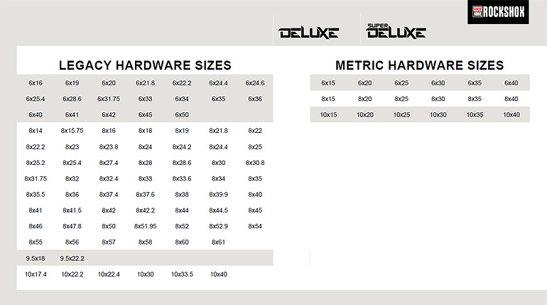

Съществен плюс на метричната система, който се изтъква, е опростяването и намаляването на броя размери както на задните амортисьори, така и на крепежните елементи, свързани с тях. В следващите таблици можете да видите старите и нови размери:
Размери на задните амортисьори
Размери на крепежните елементи
