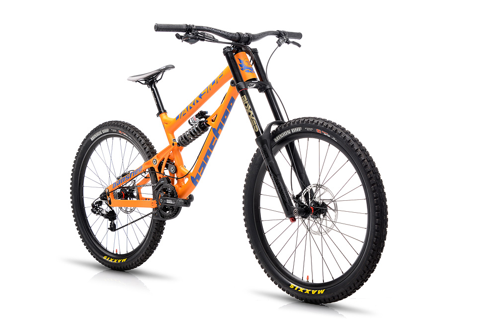

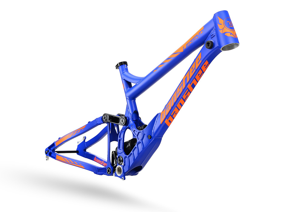

На върха в ценово отношение стои моделът за спускане Legend, а той е легендарен не само заради името си. Като цяло това е трето поколение на тази рамка, а може би дори четвърто, ако приемем, че размерът на колелата (27.5) маркира началото на нова генерация за модела. Във всички случаи можем смело да кажем, че това е една от най-старателно разработваните през годините рамки на Banshee, а в някакъв смисъл е и най-уникална, заради по-различното разположение на задния амортисьор в сравнение с другите модели на компанията. Точно от разположението на шока, в комбинация с геометрията и конструкцията на окачването, произтича една от най-важните характеристики на Legend - изключително ниският център на тежестта. Както двете успоредни ставни връзки на окачването (което е многоставно с виртуална опорна точка), така и задният амортисьор, са ниско в областта около и над средното движение. Към това можем да добавим и масивният централен блок, включващ средното движение и "клетката" за шока. По този начин всички най-тежки елементи на рамката, включително и хардуерът (осите и лагерите на окачването), са разположени централно и ниско, което понижава центъра на тежестта и осигурява максимална стабилност и по-добро завиване.
Лесно се вижда с просто око, че окачването KS Link е от модерните системи с цял заден триъгълник, закачен чрез два чифта връзки към предната част на рамката и осигуряващ виртуална опорна точка и възможност за прецизно проектиране на кинематиката. Тъй като става дума за DH рамка, окачването с ход 205 мм е оптимизирано именно за тази дисциплина, а интересна подробност е възможността за ползване както на заден амортисьор с метална пружина, така и с пневматична. Legend е изработена от алуминиеви тръби 7005 Т6, които са тройно изтънени и прецизно хидроформовани за осигуряване на отлични якостни характеристики. Споменатият централен блок гарантира максимална коравина в тази област на рамката, същото може да се каже и за конусовидната челна тръба, както и за вътрешното оребряване на стойките на веригата и проходната ос 12х150 мм отзад.
Внимателният оглед разкрива още няколко интересни детайла. Средното движение е класически тип с резба и широчина 83 мм (DH стандарт), за да осигури едновременно коравина и безпроблемна експлоатация. Около него са разположени отвори за стандарта ISCG05, а пътят за бронята на задния дерайльор и маркуча на задната спирачка е външен - явно Banshee не са искали да затрудняват потребителите с вътрешното им прокарване, а и трябва да признаем, че избраният "маршрут" от горната страна на долната тръба е максимално изчистен и безпроблемен. Правят впечатление и стоперите за двукоронна вилка, интегрирани в близост до челната тръба - те са разработени от ODI и предпазват рамката в случай на падане.
Всичко това не би имало особено значение без добра геометрия, но Banshee са изпипали и нея - дълъг преден триъгълник, малък челен ъгъл (63°) и ниско средно движение (346 мм). Разстоянието от задната ос до средното двежение не е най-късото възможно (445 мм), но пък така се увеличава стабилността. Още през 2015 г. компанията премахна размер S за този модел, така че Legend се предлага в М, L и XL. Теглото на рамката е 3.82 кг без заден амортисьор (размер М, анодизирана).

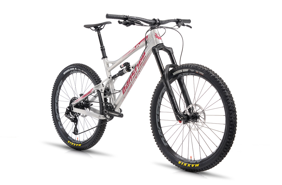

От години това е емблематичният АМ/ендуро велосипед на Banshee, който през 2017 г. е базиран върху 27.5 колела и 160 мм ход на окачването. Няма нужда да повтарям всичко, написано по-горе за кинематичната конструкция KS Link - екипът на Banshee е оптимизирал всичко по нея за целите на АМ/ендуро карането, което важи и за геометрията.
Впрочем от горната таблица става ясно, че Rune също използва модулните накрайници за задна ос, при това те са второ поколение - KS2, т.е. по-компактни и оптимизирани. Чрез тях, освен промени в геометрията (ниска или неутрална позиция), рамката може да бъде пригодена за 26 или 27.5 колела и за проходна ос 142х12 или 148х12 мм (Boost стандарта).

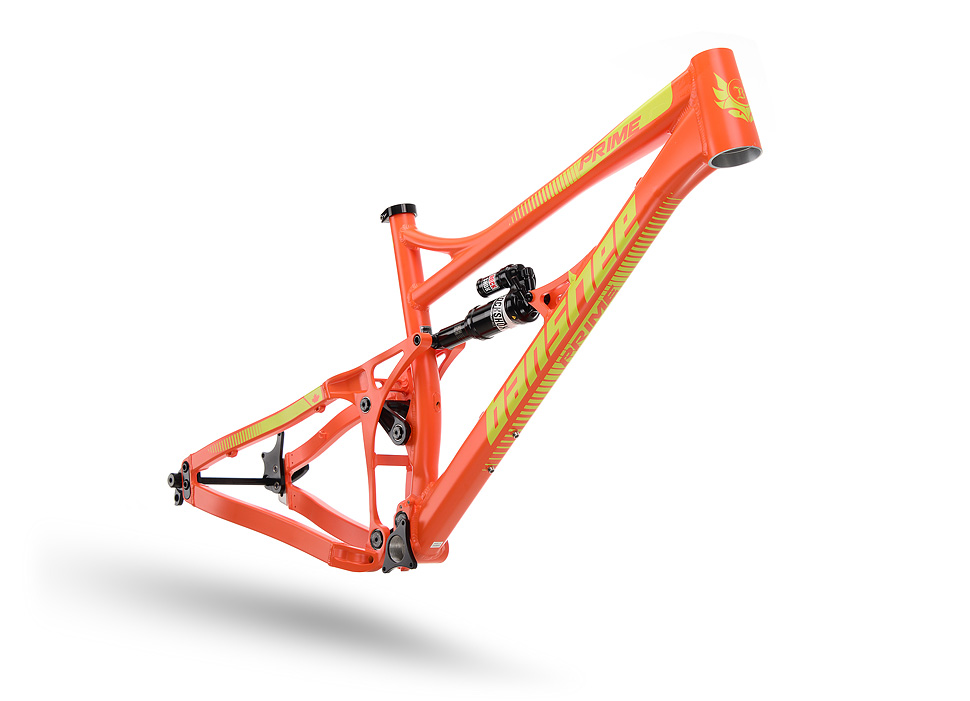

Още една ALL Mountain рамка, която почти във всичко прилича на другите подобни модели (материали и изработка, тип окачване, KS2 накрайници за задната ос и т.н.), само че е оптимизирана за ползване с 29-цолови колела или с 27.5+/29+. Заради това и ходът на окачването е по-малък - 135 мм, а размерите са ограничени до три - M, L и XL.
Геометрията е все така удобна надолу, но с една идея по-оптимизирана за педалиране и изкачвания - малко по-голям челен ъгъл и още по-голям ъгъл на седалковата тръба. Теглото обаче си остава сходно с това на Rune - 3.21 кг.

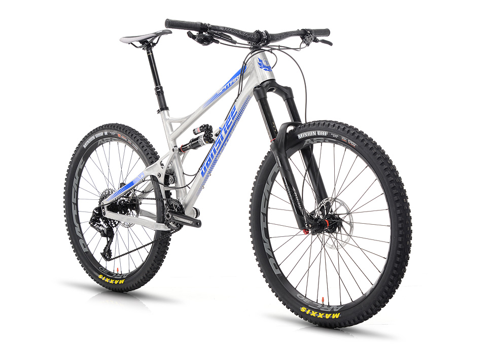

Третата рамка с All Mountain насоченост е най-лека (3.00 кг без шок) и е предназначена за 27.5 или 26-цолови колела, отново чрез модулните уши за задната ос. Ходът на окачването е 140 мм, а по всички останали характеристики рамката е сходна с Prime и Rune, така че най-съществени различия могат да бъдат намерени в геометрията - много универсална, добре оптимизирана и за спускане, и за изкачване.

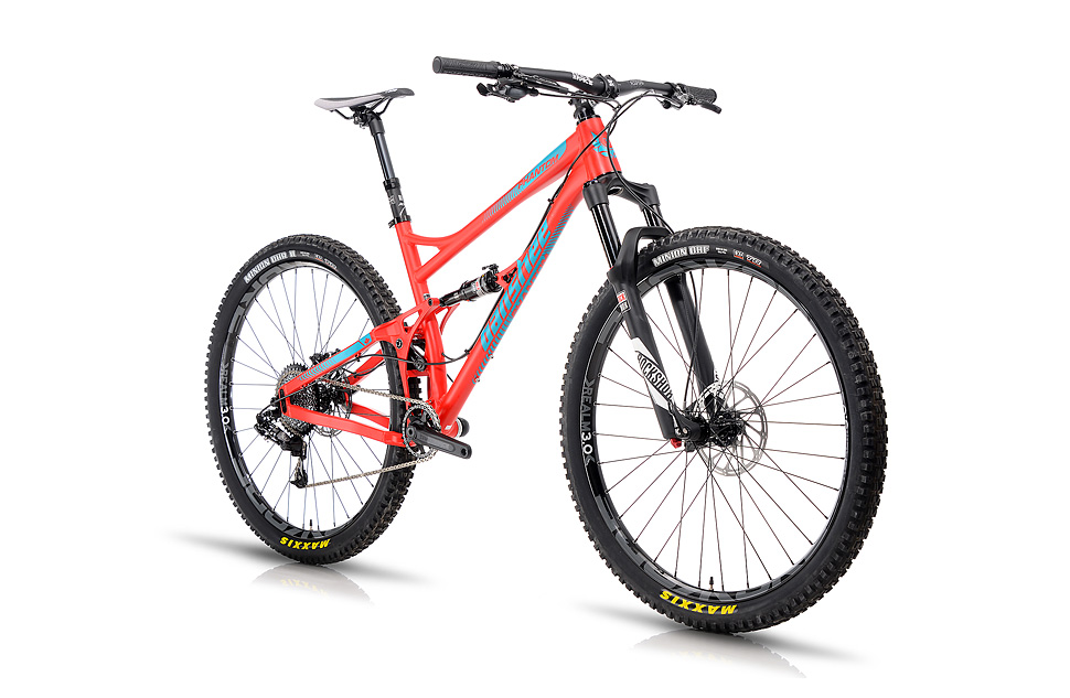

На пръв поглед този велосипед изглежда предназначен за крос-кънтри каране със своите 29-цолови колела и 105 мм ход на окачването. Но това е по-скоро далеч от истината, защото Banshee наблягат на това, че моделът няма нищо общо със състезателните "ХС бегачи" по отношение на здравина, коравина и геометрия. И наистина, макар и с късоходово окачване, Phantom има челен ъгъл 67.5° при по-ниската позиция на модулните уши за задната ос. В същото време 75° ъгъл на седалковата тръба гарантира ефективно педалиране, а възможността да се използват както стандартни 29-цолови колела, така и 27.5+ или 29+, означава, че потребителите имат голям избор за окомплектоване на байка в една или друга посока.

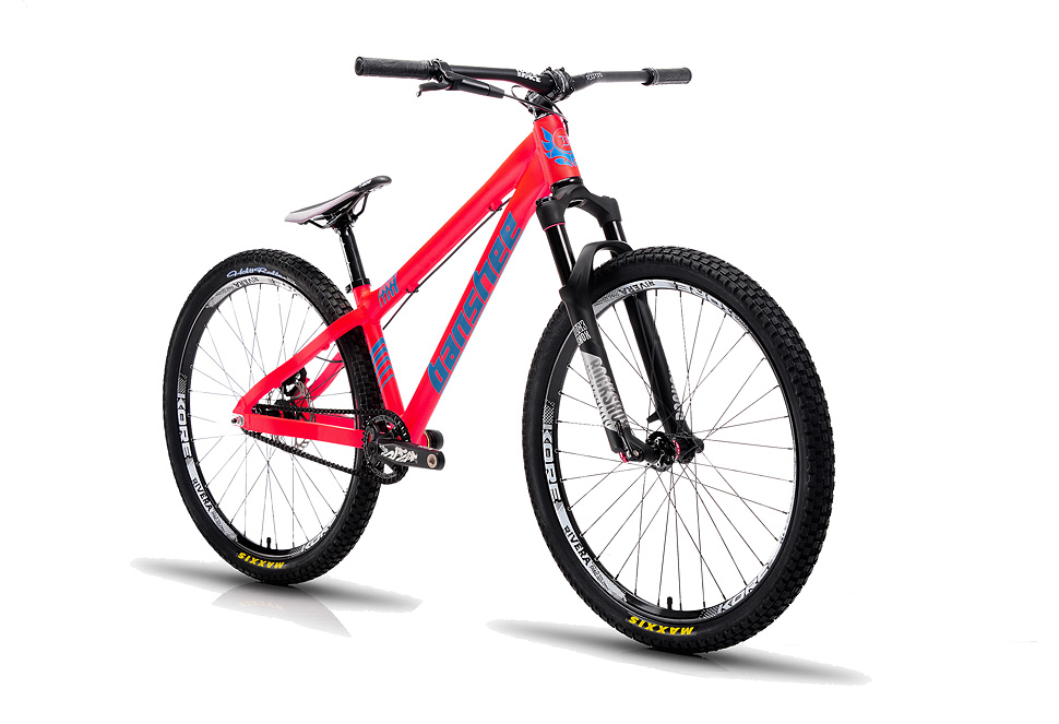

Последният модел в каталога на Banshee за 2017 г. е предназначен за Dirt Jump. Затова не е учудващо, че рамката е предназначена за 26-цолови колела и се отличава с къси седалкова тръба и заден триъгълник.
Изработена е от същите 7005 Т6 тръби като останалите рамки - хидроформовани, с променлива дебелина на стените, те осигуряват на AMP доста ниско тегло за такъв тип рамка - само 2.00 кг.
Интересен детайл, свързан с предназначението на рамката, са хоризонталните уши за задна ос, които позволяват каране с една предавка. Към тях обаче има и ухо за заден дерайльор, в случай че искате да оборудвате рамката със скорости и да я ползвате за 4Х например. Рамката е предназначена за главини с ос 135х10 мм. |
