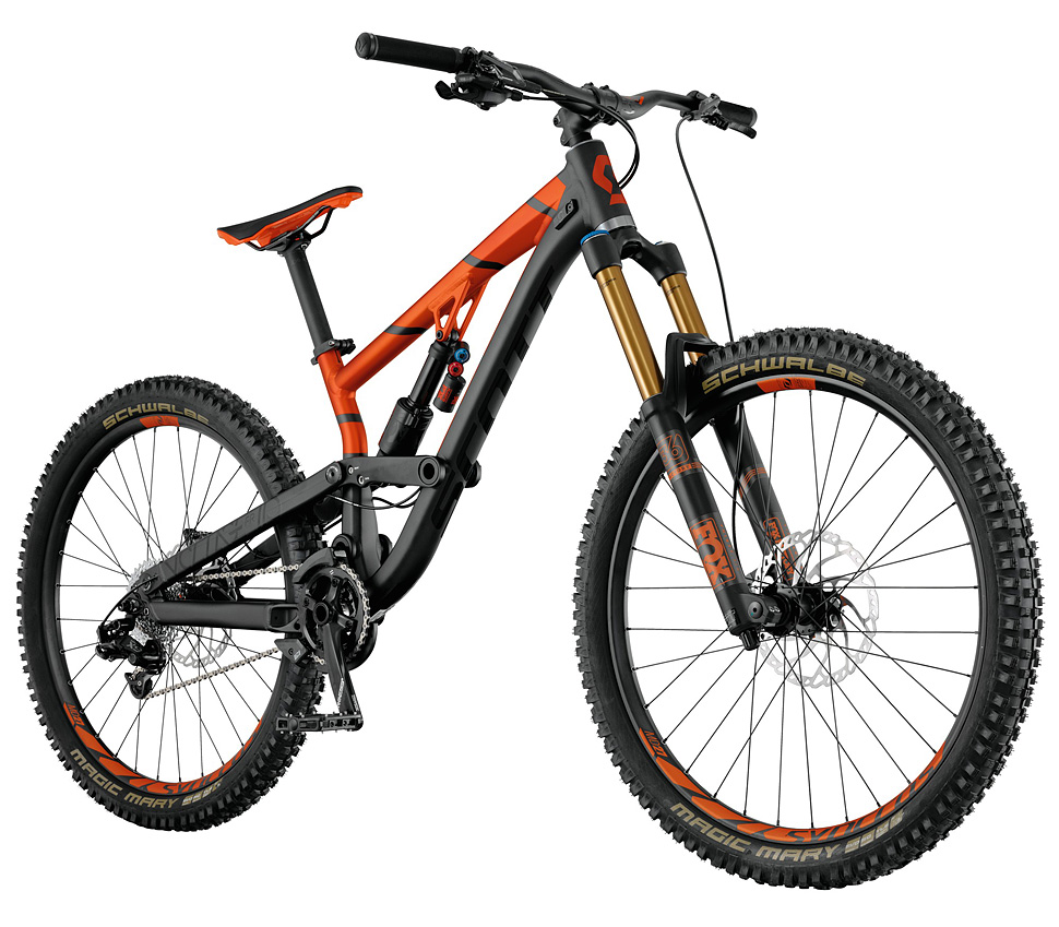

Scott Voltage FR 710
Преминаваме към предложението за фрийрайд - модела Voltage FR 710. Със своето ниско средно движение, малък челен ъгъл и къса задница той ще се чувства отлично в байкпарковете, по DH трасетата и по всяка друга пътека с наклон надолу.
Основната концепция при този велосипед е възможността за индивидуализиране и приспособяване към различни трасета, различен стил и  предпочитания за каране. Вилката Fox 36 e със 180 мм ход, но освен нея можете да ползвате и всяка друга еднокоронна вилка с ход от 160 до 180 мм, както и двукоронна с ход 200 мм. За задното окачване можете да избирате между 170 и 190 мм ход (има два отвора за монтаж на шока към планките), които са достатъчни за каране дори по най-грубите терени. Челният ъгъл се регулира от 62 до 66° посредством специалните чашки на Syncros, а ушите за задната ос IDS-X ви дават избор между проходна ос 12х135 мм или стандартна главина с QR и ос 10х135 мм. Чрез тях можете да променяте и дължината на задницата - 410 или 425 мм. Към това се добавя и възможността да използвате не само стандартните за модела 27.5 колела, но и по-малкия 26-цолов размер.
Окомплектовката е с подобаващи за такъв байк компоненти - задвижване с един венец Sram X9/X7/Truvativ Descendant, спирачки Shimano XT и периферни компоненти Syncros. Колелата са с главини Formula, капли Syncros и гуми Schwalbe Magic Mary. Теглото на целия велосипед е 15.8 кг.
Цена: 8499 лв.
