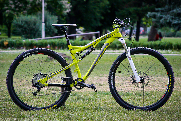

Както казах, моделът Trail си има история. Пряк негов родственик в каталога на Ram Bikes за 2014 и 2015 г. е моделът AM.TWO, което всеки може да види и с просто око. Много от детайлите на рамката, както и окачването на двата велосипеда, са сходни, като разликата е в размера на колелата (29 срещу 26) и в дължината на хода - при AM.TWO той е 150 мм. "Исторически" Trail произхожда от модела Nduro - през първата година, в която Ram предложиха негов 29-цолов вариант, той все още се казваше така, но след това бе избрано по-точното (от гледна точка на вид велосипед) име Trail. То подхожда чудесно на този велосипед, но тъй като аз лично не харесвам понятието trailbikes (защото нима само тези велосипеди са предназначени за каране по пътеки?!), предпочитам да определя предназначението му като ХС/АМ байк. Това ще рече 125 мм ход на окачването, сравнително ниско тегло (по данни на производителя рамката тежи 2.98 кг) и геометрия, която е подходяща и за ефективно изкачване, и за приятно спускане.
Тестовият велосипед, който карах, бе сглобен върху основата на най-скъпата окомплектовка, означена с числото едно. Тя включва вилка Rock Shox Reba RL с въздушна пружина Solo Air, 120 мм ход и 15 мм проходна ос; заден амортисьор Rock Shox Monarch RT3 HVI; 10-скоростна система Sram X9 с един венец отпред (32 зъба); колела с главини Formula и капли DT Swiss 466d и регулирум кол за седалка Kind Shock E-Ten със 100 мм ход. Различни от стандартната окомплектовка при моя велосипед бяха:
- Гумите: Maxxis Minion DHR2 29x2.3 отпред и Maxxis Ardent 29x2.25 отзад - Основното ми желание бе да пробвам велосипеда при по-сериозно каране надолу, така че исках да е с подходящи за целта гуми.
- Спирачките: Sram Guide RS (статия за тях в МТБ-БГ) вместо Guide R
- Кормило и лапа: Spank Oozy и Spank Spike Race - целта беше да ги тествам като отделни компоненти, така че очаквайте скоро статия и за тях.
- Предна главина Sram X9
Тези промени със сигурност увеличиха малко теглото на велосипеда, но все пак той закова везната на 14.17 кг (с педалите), което е добре, като се има предвид, че включва и регулируем кол с дистанционно управление. Пак наблягам на това, че целта ми бе велосипедът да е издръжлив и надежден при спусканията. Ако човек си постави малко по-различна цел - да го направи лек и оптимизиран за повече изкачвания и по-дълги карания, между 500 и 1000 грама от теглото могат да изчезнат сравнително лесно и без сериозно оскъпяване.

Рамка, геометрия и задно окачване

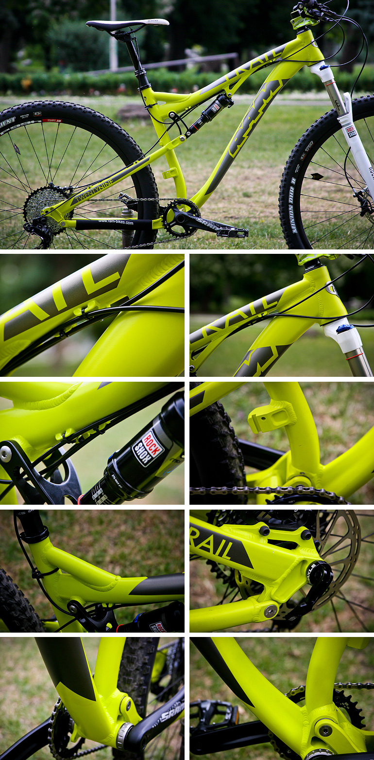

Trail е качествено изработена рамка и това се вижда от пръв поглед. Хидроформованите тръби на предния тригълник са красиво, но и смислено оформени, за да носят добре натоварванията, на които тя би могла да бъде подложена. Долната тръба започва с вертикално овализиране при челото, за да премине към хоризонтално при средното движение, като от горната страна е оформена с характерен ръб, който вероятно още повече увеличава коравината. Горната тръба също е леко сплесната в двата края, а има и сериозна подпора при връзката със седалковата, която пък е извита близо до средното движение, за да освободи място за задното колело. Усилванията се забелязват навсякъде и ще се върна за момент към родствената връзка на този модел с AM.TWO - при почти идентична конструкция, лесно може да се заключи, че 29-цоловата рамка, макар и по-късоходова, всъщност може да понася натоварванията на АМ/ендуро каране, при това без да е особено тежка.
Детайли като задната проходна ос Maxle 142x12 мм и накрайниците ISCG при средното движение за монтаж на водач за веригата ясно показват, че този велосипед е насочен и към по-агресивни, търсещи тръпката от спусканията карачи. Челният ъгъл 67.5°, като се съотнесе към 29-цоловите колела, също показва стремеж към по-удобна позиция за атакуване на препятствията в посока надолу.
Освен изброените елементи, Trail може да се похвали и с други модерни детайли, много от които вече не са и нови - конусовидната челна тръба с вътрешни лагери, директния монтаж на предния дерайльор (в случая нямаше такъв), водачи за бронята/маркуча на регулируем кол за седалка, капсуловани лагери на окачването. Един от малкото детайли, който подсказва, че рамката все пак е проектирана преди няколко години, а не вчера, са ушите за задната спирачка, които са IS, а не Post Mount, което по никакъв начин не е проблем и не се отразява на карането. Жилата и маркучите са прокарани от долната страна на горната тръба и през връзката на окачването - макар и стоящи отвън, по този начин те не се набиват на очи, не се пречкат и се изложени на опасности откъм пътеката.
Както може да се очаква от 29ка с окачване, рамката е сравнително дълга (като междуосие и горна тръба), но в никакъв случай не е прекалено дълга. Въпреки че размер М за моя ръст е по-скоро малко голям, не изпитвах никакво неудобство върху нея, а и при сравнителен анализ с други рамки се вижда, че Ram не са залитали в крайности, а са се придържали към златната (според мен) среда. Въпреки големите колела, средното движение е на 335 мм от земята, което държи целия велосипед ниско, увеличава стабилността и подобрява завиването. За всички тези неща обаче ще говоря малко по-нататък.
Сега искам да кажа няколко думи (предимно теоретични) за окачването. То е четириставно, тип Horst Link, с т.нар. люлееща връзка - в единия си край тя е окачена към горната тръба, в другия към стойките на седалката и задвижва задния амортисьор с размери 190х50 мм. Ходът, който генерира окачването, е 125 мм. По данни от Ram Bikes окачването на рамката (без шок) като цяло е линейно, със съвсем лека (на практика пренебрежима) регресивност в началото и края на хода.
Преди да премина към впечатленията от каране на велосипеда, трябва да спомена за един малък проблем. Още след като го взех, долових един минимален луфт някъде по задницата. Беше толкова малък, че аз лично не успях да идентифицирам откъде е. Върнах се в Ram Bikes, гледахме, стягахме болтовете по ставите, уж го елиминирахме, но не бях съвсем сигурен, а след първите карания проблемът се завърна. Тогава вече беше по-очевиден - ставата на окачването в близост до задната ос от страната на веригата се беше "разхлопала" - затегнахме я добре, проверихме и всички останали, и мисля, че хлабината изчезна напълно. Като цяло бях доста изненадан, защото нито от Уоутър, нито от Цолев (двама приятели, които са карали този модел доста сериозно и безпощадно) съм чувал да са имали подобни проблеми, но аз имах, така че е добре да проверявате от време на време за хлабини.

Една много важна вметка след година и половина каране, добре е да се внимава с жилата над амортисьора, при движението на окачването е възможно да накопаят неприятно рамката! Дали трябва да са стегнати хубаво със свински опашки, така че да не се движат спрямо рамката, дали трябва да се подложи нещо тепърва ще разбера, но е малко проблемна зона.
