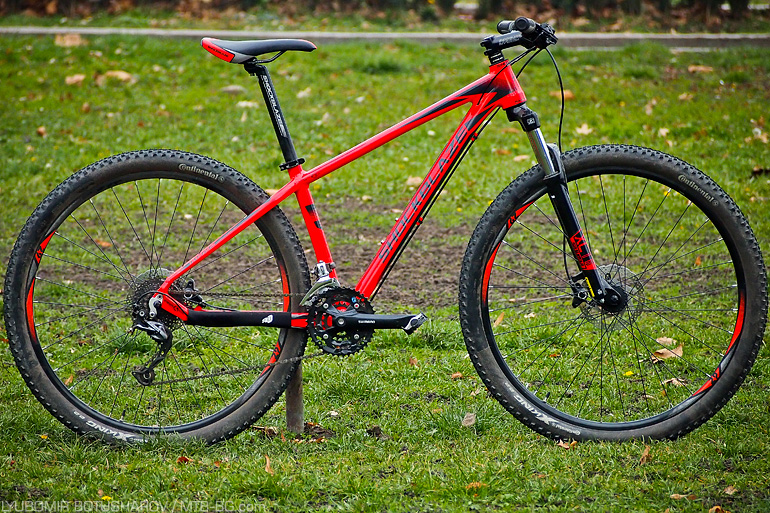

Вторият модел на Shockblaze, който тествах през зимните месеци, е твърдак в началния клас с 29-цолови колела и името R5. Много имам да споделям и за него, така че настанете се удобно и придвижете статията надолу!

R5 дойде с две гуми Continental X-King 2.2 - с този модел съм се срещал вече няколко пъти (пак чрез тестови велосипеди) и съм много доволен от него, но точно защото го познавам добре, позволих си да сменя предната гума с по-агресивната шарка на Continental Trail King в същия размер, за да мога скоро да споделя впечатления и за нея. По този начин байкът стана още по-добре подготвен за зимно каране, когато човек доста по-често се сблъсква с кал и сцеплението в повече е добре дошло.
Евтините алуминиеви педали веднага отстъпиха място на педали с автомати, а освен тях след първото каране подмених още два компонента - лапата и кола за седалката. Причините за това ще обясня след малко в частта за рамката и геометрията.
Посоченото в таблицата на производителя тегло е вярно, ако се мери без педалите - с тях е 14.8 кг и е напълно нормално за велосипед в този ценови клас, особено пък за 29ка. С направените от мен промени R5 може би натежа докъм 15 кг (с педалите), т.е. незначително.

Shockblaze, както вероятно знаете, е най-скъпата марка в портфолиото на холдинга MaxEurope (наред със Sprint и Ferrini, които са по-достъпни като цена). И тъй като добро име се гради с качество, компанията е подходила много сериозно към избора на рамка дори за този модел, струващ само една хиледарка. И като дизайн, и като технически детайли рамката на R5 e отлична в този ценови клас - сещам се само за 1-2 велосипеда, които биха могли да съперничат на R5 в това отношение!
Като се започне от хидроформованите тръби с променлива дебелина на стените, които са прецизно изваяни, не само за да радват окото, но и да добавят коравина и здравина, и стигнем до боята и покритието, които не само са качествени, но и доста лъскави. В интерес на истината, това ми създаде известни трудности при снимането на байка, тъй като лакът му отразява много силно пряката слънчева светлина, но на живо R5 е изключително красив, ярък и забележим велосипед, който създава впечатление за доста по-скъп продукт, отколкото предполага окомплектовката му.
И за да не оставам само на ниво визия, ще спомена още няколко важни детайла, които показват, че рамката е модерна, хубава и смислена с оглед бъдещо надграждане. Челната тръба е конусовидна, с вътрешни чашки; пътят за жилата на скоростите също е вътрешен, а маркучът за задната спирачка минава от долната страна на долната тръба - това е най-често срещаното решение в наши дни и макар да има някои теоретични недостатъци (маркучът е изложен на опасност от хвърчащи камъни), на практика такъв път е много удобен с оглед на свързването към задния спирачен апарат, особено когато той е вмъкнат между тръбите на задния триъгълник, както е при R5 - още един белег за съвременен дизайн (ушите за спирачката са Post Mount, за 160 мм диск).
Единственият недостатък, който забелязах, е малкото разстояние между стойките на седалката в близост до съединяването им със седалковата тръба. Не зная дали това е продиктувано от дизайнерски или конструктивни съображения, но гумата с широчина 2.2 инча, която реално бе по-скоро 2.1 инча, минаваше съвсем близо до тръбите. Подозирам, че гума с широчина 2.3 вече може и да опира. Вярно е, че при любителски ХС велосипед рядко някой ще прибегне до по-голям балон на гумите, но все пак не е изключено, и в това отношение рамката на R5 е малко ограничаваща.
Седалковата тръба има една лека, почти незабележима извивка, което е характерно за почти всички 29ки  в наши дни. По принцип тя не пречи за понижаване нивото на седалката, но с оригиналния кол на Shockblaze, който е с дължина 400 мм, се оказа, че мога да намаля височината само с 2-3 см, преди да опре в извивката, което за мен е недостатъчно. Затова подмених кола с друг, който е 350 мм и по този начин реших проблема. С това правя преход и към геометрията на R5.
Въпреки, че рамката е малък размер (S, 40 см), при първото каране тя ми се видя дълга и то по един неестествен начин. 29ките по принцип са по-дълги - с това съм свикнал и ми харесва - но веднага разбрах, че в случая виновна е лапата - 100 мм са прекалено голяма дължина за какъвто и да е велосипед с малък размер, а при 29ките тенденцията отдавна е за дълга горна тръба и по-къса лапа, което всъщност е добрата комбинация. Затова смело замених оригиналната лапа със 70-милиметрова и нещата веднага си дойдоха на мястото... или по-точно е да кажа, че усещането стана просто перфектно!
С по-късата лапа геометрията на R5 е отлична - както за любителско ХС каране, така и за много по-сериозно и агресивно "отношение" към пътеките. Горната тръба всъщност не е твърде дълга, но в никакъв случай не е и къса - като човек, чиито ръст е на границата между размерите S и М, байкът ми бе напълно удобен със 70 мм лапа, макар че също толкова удобно бих се чувствал и с още 10-15 мм по-дълга горна тръба и 60 мм лапа. Без да е извита, горната тръба слиза сравнително ниско, което прави рамката по-компактна и приятна като усещане за хора с малък ръст (говоря конкретно за размер S). Може би точно заради тези характеристики, на по-лесни пътеки R5 бе много игрив, подтикващ към забавление велосипед, а в същото време и доста стабилен заради големите колела, широкото кормило и все пак приличната си дължина.
Челният ъгъл 70° също е нещо, което е леко встрани от каноните на състезателните ХС велосипеди, но пък е добре дошло и за начинаещи планински колоездачи, и за напреднали такива, които обичат да атакуват по-агресивно пътеките. Не е случайно, че много други производители в наши дни също прибягват към такава стойност или дори още по-ниска.
Стойките на веригата са със стандартна за 29ките дължина - 440 мм. Средното движение също е с изцяло нормална за твърдак стойност - 325 мм.
В обобщение ще повторя, че геометрията на рамката сама по себе си е чудесна - и с оглед на прякото предназначение на байка, и с оглед на евентуално надграждане и каране от по-напреднали потребители. Твърдата ми препоръка обаче е лапата да бъде заменена директно с по-къса (между 60 и 80 мм в зависимост от ръста) - тя е единственият неподходящ елемент в иначе отличната геометрия на R5.
