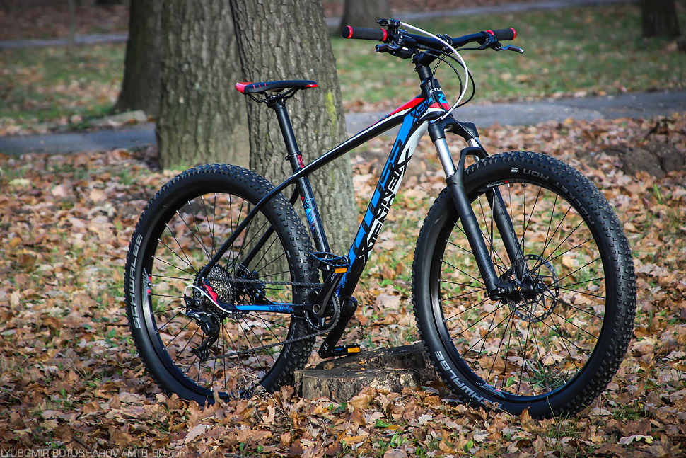

Рамка и окомплектовка
Велосипедите от типа 27.5+ изискват по-специална рамка и немалко специфични компоненти. Казано най-просто, задният триъгълник трябва да е доста широк и достатъчно дълъг, за да побере големите гуми, но в същото време и колкото се може по-къс, за да бъде велосипедът по-маневрен и пъргав в завоите. Това влече след себе си и по-широко средно движение, което в случая е от типа Press Fit, т.е. с директно набити в рамката лагери. За коравината отзад се грижи проходна ос с размери 148х12 мм, т.нар. Boost стандарт. Отпред вилката също трябва да е с по-голям "разкрач". За нея също има Boost стандарт 15х110 мм, отново с проходна ос.
Тъй като 27.5+ е една от най-новите тенденции в бранша, мога смело да кажа, че рамката на Cross Xtend e може би най-модерната, която сме виждали до момента от този български производител. Освен средното движение Press Fit и проходната ос отзад, в нея виждаме също конусовидна челна тръба и вътрешен път за жилото на задния дерайльор и маркуча на задната спирачка, която е поместена в рамките на задния триъгълник, в сгъвката между стойките на веригата и стойките на седалката.
Преден дерайльор няма, защото Xtend разчита на скоростна система с един венец отпред и 11 отзад (11-42 зъба), съставена от компоненти Shimano SLX + заден дерайльор Shimano XT, който е от типа Shadow+ (блокирано движение на тялото + тънък страничен профил + допълнителен стабилизатор за рамото, който може да се изключва при нужда от сваляне на задното колело).
Дори само дотук нещата изглеждат доста добре, но има и още! Вилката е Rock Shox Recon Silver RL с ход 100 мм и дистанционно заключване OneLoc. За него мога да кажа, че както бе монтирано първоначално, стърчеше ужасно грозно над кормилото. Човек би помислил, че не му е там мястото, но съм го виждал монтиран по същия начин и при чуждестранни велосипеди, т.е. може би инструкциите са такива... Смея да твърдя обаче, че аз му намерих доста по-добро място - завъртяно с лостчетата надолу, от лявата страна на кормилото, където зае мястото на липсващата предна команда. При такова разполагане OneLoc изглежда точно като команда за скорости и оперирането е по същия начин - с натискане на едното лостче заключвате вилката, с натискането на другото я отключвате, като и двете са удобно разположени на един палец разстояние. Категорично предпочитам такъв вариант за монтаж, освен ако не искате да си имате нещо с големината на звънец и доста по-неудобно за достигане, стърчащо безобразно от кормилото. Освен с реглаж на налягането в пневматичната пружина, вилката има и външна настройка за разгъването (rebound). Недостатък за мен е това, че този пластмасов регулатор е много еластичен и се огъва под пръстите ми, създавайки една несигурност дали съм стигнал края или има още кликвания.
Да не забравяме и колелата, които са главният и най-внушителен елемент в този велосипед. Главините Shimano Deore са наплетени с широки двустенни капли Rodi Ready с 35 мм вътрешна широчина и капси от неръждаема стомана. Върху тях са монтирани големите гуми Schwalbe Rocket Ron 27.5х3.0 - шарката им е тип крос-кънтри, но размерът значително променя очакванията към тях. В първия момент Cross Xtend прилича на някакъв олекотен фетбайк, защото 3 инча широчина са си бая!
Спирачките са малко по-обикновени, Shimano Acera M396, и аз лично бих предпочел малко по-силни и най-вече с по-къси лостчета, но предвид това, че всеки има различни изисквания към този важен компонент, подходът на Cross е логичен - да подсигури по-високо ниво на останалите части, а тези да остави като възможен елемент за надграждане. За да ме разберете правилно, нямам оплаквания от силата им, но просто усещането не е като със спирачки Deore или по-скъпи. Периферните компоненти ми харесаха не само с това, че са цветово синхронизирани с рамката, но и с качеството си (седалката е Fi'zi:k Tundra 2, ръкохватките са с болтчета, колът за седалка е с двуболтова глава и удобно разграфяване за височината). Дори скобата за седалката при този байк е олекотена и с по-високо качество, отколкото при по-евтините модели на Cross.
Да се върнем още веднъж към рамката. Тръбите са от алуминиева сплав 6061, хидроформовани, изтънени и с променливо сечение. Заварките са обработени (шлифовани) допълнително, така че в комбинация с плътния гланцов лак придават на рамката много фин и "излъскан" вид - отдалече човек може дори да я сбърка с карбонова. Долната тръба е масивен трапец, горната преминава от обърнат трапец към сплеснато сечение и при седалковата тръба "прелива" към стойките на седалката. Те, от своя страна, също преминават от хоризонтално сплесване към близък до окръжност профил и се свързват чрез олекотени, но масивни краища за проходната ос със стойките на веригата, на свой ред извити и многоформени, за да осигурят място и за големите гуми, и за курбелите. Седалковата тръба е извита, за да осигури повече място за задната гума, а върху долната тръба са оставени отвори за монтиране на поставка за бидон.
Общото тегло на Cross Xtend е 13.5 кг - за мен лично е впечатляващо, особено на фона на масивния външен вид, пък и предвид това, че някои от компонентите просто няма как да са много леки.
