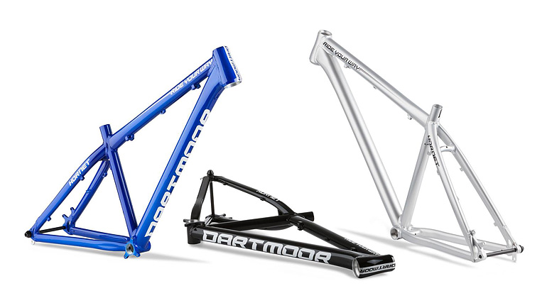

Интересна е промяната в най-продаваната рамка на Dartmoor – Hornet. За новия сезон ще може да се избира между два нови модела на Hornet – Hornet и Hornet 4X.
Класическата рамка Hornet остава подходяща за FR/AM. Материалът е алуминий 7005, долната тръба и задният триъгълник са  хидроформовани.  Важна промяна е, че рамката освен с 26” колела ще може да се кара и с 27.5”. Задната ос, която е в комплект с рамката, е 135х12мм. Челото е конусовидно с полуинтегрирани чашки – IS41/IS52, а препоръчителният ход на вилката е 140 мм. Рамката ще се предлага в два размера (16” и 18”).
През новия сезон Dartmoor Phantom е заменен с  Hornet 4X. Материалът е алуминии 7005 с хидроформована долна тръба. Челото е конусовидно с полуинтегрирани чашки – IS41/IS52, препоръчителен ход на вилката: 80- 130 мм. Размерът на рамката е 14”.

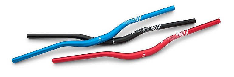

Има новост и при кормилата – Tornado е ново алуминиево кормило от алуминий  6061 с дължина - 750 мм, диаметър - 31.8 мм и издигане - 1.5”. Както виждате, не липсват и цветове за избор, което може да се каже и за всички останали продукти на марката.
